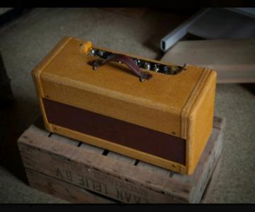

¿Alguien que sepa reliquear un mueble tweed deluxe del estilo a este?
Tweedy_fer
por el 22/08/2023
Muy buenas compañeros. Tengo un mueble tweed deluxe 5e3 sin lacar y me gustaría saber si alguien del foro sabría dejarlo como el de la imagen y cuánto costaría! El mío es combo, sería únicamente el acabado. Muchísimas gracias!!

Sí tienes paciencia , lo puedes hacer tú.
Dale un vistazo a los enlaces. Son bastante buenos. Contienen información de sobra sobre los materiales y el proceso que debe seguirse.
https://guitarrista.com/reportajes/lacado-y-relicado-de-un-tweed
https://guitarrista.org/viewtopic.php?t=2784
https://guitarrista.org/viewtopic.php?t=63775
Un vídeo en 2 partes sobre relicado y lacado de un estuche tweed
Ahora tienes información suficiente para valorar si lo haces tú mismo.
