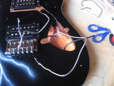

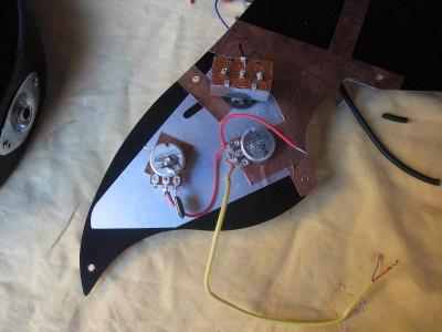

Alguien sabe como se cablea esto ?
mohicano62
por el 31/01/2012
Ya se que es un esquema muy básico 2 humbr, 1 vol, 1 tono y un selector de 3 posiciones pero numca me habia topado con este tipo de selector y no se como va. Tan solo añadir que antes la guitarra montaba 2 single coil y ahora la s he sustituido por dos humbucker.Sí alguien sabe como va se lo agradezco enormemente, estoy en plena faena.gracias

Muy buenas,
Ahora no lo tengo a mano pero mírate esto: http://artecsound.com/wiring/wiring_book01.pdf
Ya me dices, un saludo.

Gracias bowder, ayer después de tanto buscar encontré un esquema que me sirvió de stewart mcdonald y resolví el problema, de todas formas esto de artec está muy bien tenerlo y no lo conocia así que muchas gracias.

Al final funciono de maravilla, las pastillas son unas gibson y sonido es brutal.la guitarra a cambiado radicalmente.gracias
