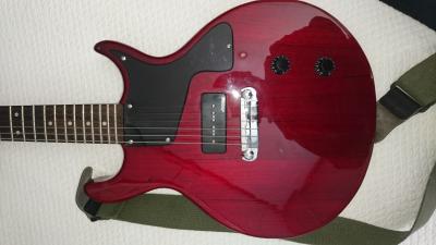

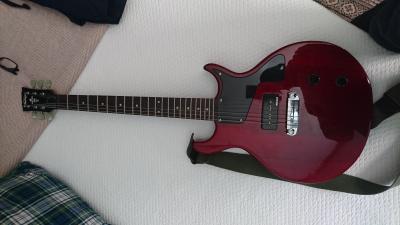

Actualmente estoy buscando un Bass VI para un nuevo proyecto. El problema es que la versión Squier no me acaba de convencer y lo siguiente en cuanto a precios es un Burns de 700€.
Por lo anterior, se me había ocurrido la siguiente posibilidad: tengo una copia de una Les Paul Jr en casa a la venta en el foro, pero quizás sería posible darle otro uso...convirtiéndola en un Bass VI.
Mi pregunta es:
- ¿Alguien sabe dónde podría conseguir un mástil de 30" con seis clavijas como el de un Bass VI (o cuanto costaría que un luthier me fabricara uno)?
- ¿Sabéis si existe algún puente que NO sea un tremolo para los Bass VI? Me gustaría ponerle algo más estable al cacharro para conservar bien la afinación.
Por último, dejo unas fotos del futuro Frankenstein si algún forero se anima a responder a mis preguntas o incluso a hacer el apaño...

No se puede.
El puente tampoco esta donde corresponderia aunque cambiaras el mastil.
La escala no coincide.
Pilla lago de segunda mano que entre en tu presupuesto o nuevo si quieres estrenar, pero ese experimento que propones ni es viable.
