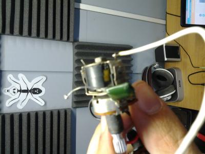

Alguien me puede decir que es esto?
Wenlo
por el 03/11/2015

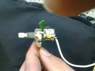

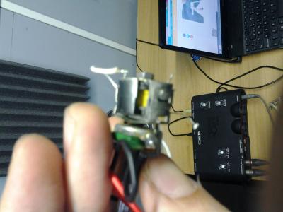

Estoy cambiando la electronica a una ephi koreana noventera y al sacarle las tripillas me he encontrado con un potenciometro, el de tono, con algo soldado debajo. Nunca me habia tocado ver algo asi, supongo que sera mucho mas comun de lo que pienso, pero me gustaria saber que es y para que sirve! vosotros seguro que ssabeis ;)

por el 03/11/2015
La foto no es que vea demasiado bien, pero así de entrada diría que parece un potenciómetro push-pull... Tiene contactos para soldar cables ese bloque??

por el 03/11/2015
Te refieres al condensador verde?

por el 03/11/2015
#3 no, me refiero a la especie de bobina que va soldada al potenciometro.

Wenlo
por el 03/11/2015
#2 no es un push pull tio, pero gracias por contestar. es algo raro tiene pinta de bobina o no se, tiene un plastico amarillo que lo recubre... ni idea jaja

King Nemo
por el 04/11/2015
Es un pote con una bobina (inductor), para hacer el pote de tono mas "usable". Aqui tienes mas info: http://www.guitarplayer.com/miscellaneous/1139/turn-your-tone-control-into-a-passive-midrange-cut/13433

toni diaz
por el 04/11/2015
Dios!!! Cuidado un wah wah esta devorando por dentro tu Epi!!! Jajaja es un circuito L C lo he visto en algún bajo de primeros de los 80 actúa sobre una banda determinada de medios como un eq de una sola banda
