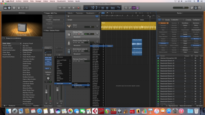

Bueno en Logic, yo me voy a nueva pista, escojo guitarra y hago click en esa pista y luego en el inspector me voy a units audio y escojo amplitube 4 lo puedo modular con sus amplis y efectos y tal pero al pasarlo a la pista y darle al play para grabar con el resto de pistas sonando desvirtúa todo
En GB directamente me dice que no puede leer , lo que puse antes la captura de pantalla de logic seria esta para que veas de donde lo cojo, la pista seleccionada es la gris clara, la del ampli que parece un Fender

Es un puñetero follon todo y bueno al menos Logic y Gareband si los he controlado de hecho he grabado un tema solo con bucles, sin tocar guitarra ni nada por probar mas que nada pero joder, los DAWs son difíciles de narices o es que como esto es completamente nuevo para mi se me hace un mundo la verdad, y el problema que he tenido es que he querido abarcarlo todo desde el principio, tengo el GB por defecto en el Mac y no me he conformado, he ido a por el Logic a por el amplitube, y la interfaz viene con el Cubase LE Al Elements 9 y encima me voy por el Reaper, en fin... me he equivocado tendría que haberme centrado en el GB e ir poquito a poquito, pero es que no me gustan sus sonidos con la guitarra cuando escoges amplis y demás, el amplitube me gusta mas para eso de ahi que quiera modularme con el y no con el Logic o GB que sus bucles si están muy bien.

Relax, no te agobies, creo que ya te están dando todas las opciones.
Asegúrate que tienes el monitor de pista activado
Asegurate que el efecto lo aplicas solo en la pista que quieres y no en el máster
Y asegúrate de comprobar tu interfaz. La mía, una Audiobox USB tiene un potenciómetro para elegir entre escuchar el sonido con efectos o escuchar la entrada limpia, si eliges limpia, no escuchas los efectos aunque los cargues, dale un ojo también por si acaso

Tu tarjeta sí tiene ese control. Se llama Mix y va de Input a DAW. Tiene que estar comoletamente a la derecha (DAW) para oir solo la señal procesada. De otra manera, la mezcla con la señal limpia de la guitarra.

Ah!! disculpa, ese potenciómetro siempre lo suelo tener a mitad de recorrido, concretamente la desvirtuacion de instrumetnos que hace Logic cuando le meto en units audio y en una pista el amplitube, pienso que no es por esa razón. Pero no sabia que tenia que estar completamente al DAW, ahora entiendo porque en ocasiones oia la distorsion que estaba utilizando en el amplitube y por debajo como mi guitarra limpia sin la distorsion, y era por eso porque ese pontenciometro me estaba dando cabida al previo de la interfaz con la guitarra limpia.

Garageband y Logic se manejan de una forma diferente y por la imagen que haz puesto tu estas tratando de usar logic como el Garageband,antes de explicarte como usar logic primero hay que ver si tienes todo configurado,en preferencias del sistema asegurate que tu tarjeta de audio se la Steinberg ur22,en Logic asegurate que tengas selecionada en preferencias/audio la Steinberg ur22.,,ok una vez hecho mira este video que acabo de hacer....

Ayer por la noche al llegar a casa en Logic, hice una cosa, como se puede ver en la captura de pantalla de las dos columnas de "pasaje", yo esocgi la de la derecha en modulos de ahí Audi Units y el amplitube, pues bien ayer me dio por coger la primera columna eliminar lo que había, compresor, delay y demás y dejar vacio el espacio de modulos para que no me influyera nada, escogi nuevamente modulo, audio units y amplitube, y probe y creo que no desvirtuó nada, digo creo porque eran las tantas, venia cansado y no le eche mas tiempo pero venia conduciendo pensé en hacer eso, y al llegar me pico la curiosidad y fui y lo hice, a ver si va a ser que estoy mal utilizando la pista esa de "pasaje".

Si estabas metiendo el amplitube en la columna de la derecha (output), ahí estaba el problema. Deberías mirar algo sobre ruteos en Logic porque es un poco de jaleo. Los efectos en la columna izda de la pista puedes quitarlos o no, pero yo remmplazaría el "Amp" por amplitube, o le estarás metiendo dos simulaciones de amoli en serie, lo que acostumbra a sonar fatal.

Pues sí debio de ser el problema se lo estaba metiendo en el output, y puede ser que fuera eso porque al probar ayer, eso sono de otra manera, no me pare a mas solo la prueba porque le había estado dando vueltas mentalmente al asunto.
