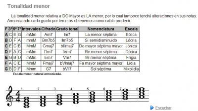

joelgs
por el 07/07/2013
shadowzz escribió:
Am Bm(dim) C Dm Em F G --> armonización de la escala menor de Do
perdon, pero esta informacion esta equivocada, esa no es la armonizacion de la escala menor de Do, esa armonizacion es de la escala menor de La.
(ver imagen obtenida de la fuente http://www.armoniamoderna.com/ )
todo lo demas que escribiste esta correcto.
saludos.
