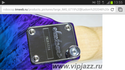

Hola, me gustaría saber si alguien a probado colocar la correa de esta forma para eliminar el cabeceo, según la página en que hallé la foto esto realmente funciona :P

Para qué guitarra? cuánto cabecea? llevas correa ancha? donde tiene ahora mismo el enganche?
Poner el enganche ahí funciona... en las guitarras que funciona, también has de conseguir un tornillo adecuado para cambiarlo ya que si lo pones con el mismo dejas el mástil mal anclado

Gracias, es una jackson rr3 y tiene el tornillo donde lo trae jaja, si tengo faja ancha pero el material resbala mucho a mi parecer...

La RR3 es que está en un sitio malisimo... poniéndolo ahí solucionas el problema pero tienes que meter un tornillo adecuado

Gracias es todo lo que necesitaba saber!!:D
