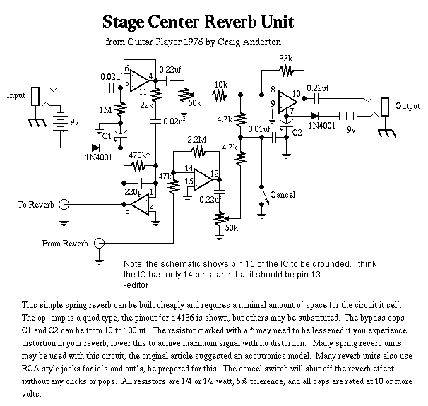

Busco informacion para construirme una reverv que no sea digital, como no he encontrado informacion no puedo concretar mucho osea que si alguien me pasa un enlace seria genial.

stage center reverb, en general guitar gadgets. lleva un integrado, no va a valvulas, pero es a muelles, que ya es bastante

no, sale el digital reverb unit, que es digital (en concreto el hermida audio reverb), y el stage center reverb(que no me acuerdo en cual estaba basado), que es de muelles. logicamente los 2 en formato pedal, pero para el caso da igual, se le mete en el loop y palante

Buenas, te dejo aqui un esquema y una web que he encontrado por ahi ;) Son de estado solido, a valvulas supongo que habra algun esquema mas, si doy con alguno te lo dejare por aqui
Stage Center Reverb
