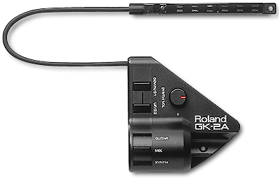

A ver, os cuento, yo no lo uso, pero me he estado informando, se trata de un software que transforma la señal de tu guitarra a midi, ¿Qué quiere decir esto?
Muy sencillo, nosotros conectamos la guitarra al ordenador de forma convencional, con nuestra tarjeta de sonido, lo que hace el software es interpretar las notas que tocamos y transcribirlas a midi. Lo que conseguimos con esto es el mismo efecto que con una pastilla midi, pero sin tener que modificar la guitarra. No necesitas ningún tipo de hardware específico para usarlo, sencillamente en lugar de grabar el sonido de tu guitarra, lo estas transformando en señales midi.
Para los que conozcan la tecnología de las pastillas midi, básicamente es como si el ordenador hiciera la misma función que la pastilla, ahorrándonos instalaciones, agujereos de guitarras etc.

con pastilla midi si que he usado vsts para crear algun temita que otro...mirate los orbitals de mi pagina, aunque parezcan teclas, son guitarras...hasta las bateriias son guitarras...
el programa en cuestion, no cro que mejore en nada o casi nada los errores del uso de pastilla/convertidor...se siguen repitiendo...
si bien esta empresa empezó muy bien en ese aspecto, bendings y vibraciones en la guitarra te pueden jugar una mala pasada...la parte buena es que tambien puedes grabarla en MIDI...y luego editar todo lo que quieras.....
