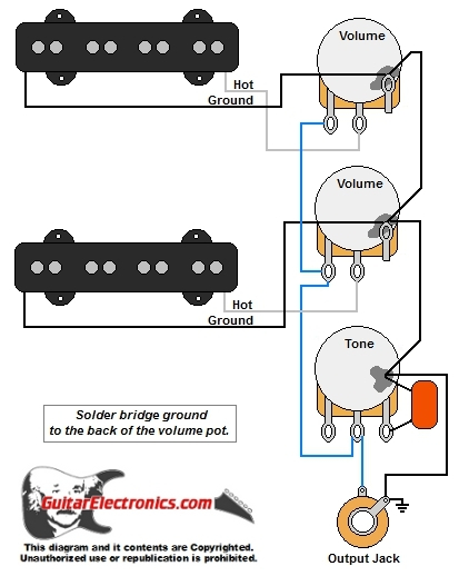

Hace poco publicque un hilo sobre un bajo que queria recablear porque tenia cables sueltos y funionaba mal.
He recableado el circuito entero con un diagrama que encontré y funcionan los potes perfectamente y hacen su función y las pastillas suenan.
Lo unico que me mosquea es que mete un poquitín de ruido y al tocar por ejemplo el puente se atenua hasta casi desaparecer. No sé si es normal o qué.
Parece que todo está bien soldado y los cables de tierra están bien puestos.
He usado este diagrama.
No he quitado el puente así que no sé si andará suelto el cable de atrás quizás o será el ruido normal.

Aparentemente uno de los cables no hace bien contacto por algun motivo.
Debe ser el cable que va a la perilla del medio del potenciometro de la pastilla del puente porque la pastilla a veces no suena y si toco un poco el cable y lo muevo un poco hasta que hace contacto vuelve a sonar, lo cual es raro porque aparentemente esta bien soldado así que no sé si quizás sea el potenciometro. Por lo demas suena bien cuando suena todo y los potes hacen su función perfectamente salvo por ese fallo.

No te compliques. Cambia el cable y rehaz la soldadura. Si està mate y no brilla como las otras, es la típica soldadura fría. Aparenta bien, pero no hay buen contacto
