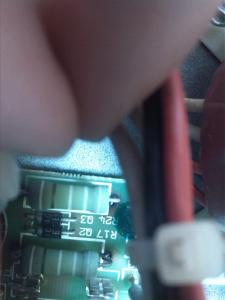

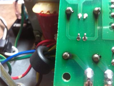

Adjunto fotos del estado de las resistencias

Bueno pues vamos a seguir con nuestra cruzada particular. Esta tarde he sustituido la resistencia descolorida que no marcaba en el tester y el fusible de 125mA. He puesto las válvulas en su sitio y he encidido el ampli y lo primero que he notado ha sido un ruido de fondo mucho más alto de lo normal y a continuación unos ruidos como si se acoplase la guitarra (la guitarra no estaba ni conectada). Luego a bajado el ruido ese hum a lo normal y a continuación se ha vuelto a quemar el fusible y a dejado de funcionar. O sea que estoy como al principio. Shit.
Mañana comprobaré la soldadura de las resistencias que no cogian bien el estaño y revisaré voltages de valvulas sin estas puestas a ver que es lo que obtengo.
