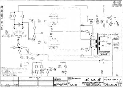

Tengo un cabezal Marshall de la serie JCM 900 modelo 4500 para USA, con 2 válvulas 6L6 en la salida de potencia.
Mi duda está en el ajuste de bias de estas válvulas, a cuanto se debe de ajustar este valor? estoy por sustituir este par por uno nuevo, y le tengo que hacer este ajuste.

Bueno, jajas inmediatamente de postear el mensage, me encontré en la web, el esquemático de la parte del amplificador del cabezal JCM 900 jejes. A continuación lo subo, por si alguno se llegua a encontrar en la misma situación en la que estuve yo.

Ojo aquí!!! Modelos del JCM 900 utilizan EL34. El modelo para USA (como el que tengo) utiliza las 5881/6L6.
