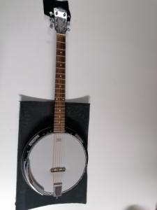

Hace poco mi hermana llegó a casa con un banjo que había comprado de segunda mano. Es un Harley Benton de 6 cuerdas, tipo guitarra con cuerpo de banjo.
Tras unos minutos de fingerpicking, me lo miro detenidamente, y veo muchas cosas que están mal. Para empezar suena fatal, muy apagado, no se escuchan los agduos ni los bajos, la acción está por las nuves y las cuerdas son excesivamente gordas, además una cuerda tiene un trozo de cartón a modo de falca en la cejilla.

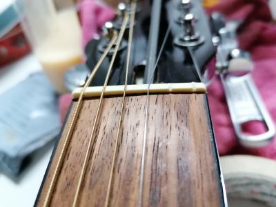

Veo que la hendidura de la cejilla en las dos primeras cuerdas es desmesurada, así que para no cambiar la cejilla relleno el hueco con una gotita de cianocrilato, que una vez seco queda suficientemente duro para aguantar la tensión.

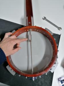

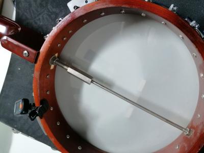

Saco la tapa del resonador, que son 4 tornillos que se enrosca con los dedos. Dentro del aro hay un tornillo de punta a punta, que es el que sujeta el mástil; con este tornillo se regula la inclinación del mástil respecto a la caja.

Decir que para ajustar la acción de este instrumento intervienen tres factores y de manera simultánea: la tensión del parche que sube y baja la altura del puente, el tornillo dentro de la caja que ajusta el ángulo del mástil respecto a la caja, y el tornillo del alma que ajusta la curvatura del mástil. Es un proceso que requiere calma, esperar a que se asienten las cuerdas, y introducir cambios muy sutilmente, pero el resultado final es espectacular, he pasado de una caja de zapatos con cuerdas a un banjo.
