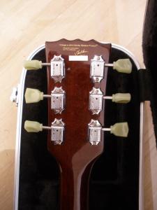

Hola a todos compañeros.
Hace unos meses compré para probar una Vintage V100 a la que estoy intentando sacar punta. La guitarra tiene una muy buena construcción y herrajes. El unico problema que le veo a la guitarra es que no mantiena la afinación aún montando unos afinadores Wilkinson Deluxe.
Que afinadores me recomendáis (con o sin bloqueo) para erradicar este problema???
La guitarra es un cañon pero, no podría ser perfecta...
Gracias por vuestra ayuda y un saludo.

Yo ha la mía le puse unos clavijeros Gotoh y asunto arreglado,no se le va la afinación ni dándole un martillazo.Bye compañero. :rock:

Yo probaría primero cambiando la cejuela

La cejuela es uno de los dos puntos de apoyo primordial de las cuerdas y si éstas no se apoyan y deslizan
correctamente, la afinación no será estable

Tambien podrias probar con unas selletas Roller, y ademas de mantener la afinacion, tambien quitas el problema del desgaste de las selletas en las cuerdas entrochadas.

#8 eso es lo que hice yo a mi sg pero después de cambiar la cejuela por una de hueso bien pulida,
y con esos dos cambios no he vuelto a tener ningún problema

Amigos...afinadores cambiados por unos GOTOH baño de aceite (recomendados por el maestro Fixia) y además adornado con una cejuela de huesa hecha por un joven luthier de la zona....
Resultado: cañon de guitarra que necesita ser afinada para empezar tres horas de ensayo y, si apetece, darle una miradita justo a la mitad...
Muchas gracias, compañeros...
