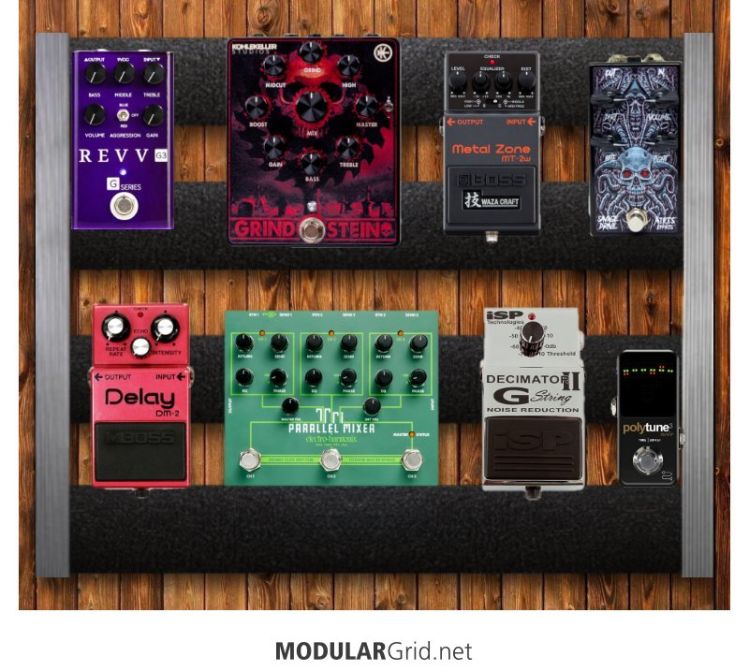

¿Cómo fue grabada la guitarra? ¿Plugins?
La guitarra es una Harley Benton CST-24T Ocean Flame, en su día me costo 200 euros, me gustaría usar una guitarra de mejor calidad (mas que nada por las pastillas) pero mi BC.Rich con EMG´s a muerto y estoy utilizando esta para hacer el apaño, de todas formas y aunque muchos me van a maldecir, en cuanto sonido siempre creo que son mas importantes los pedales, los preamps y los altavoces que la propia guitarra.
Básicamente la guitarra la he enchufado a esto:
Básicamente es un pedal tipo tubuscreamer enchufado a 4 preamplificadores que suenan en paralelo (el Grindstein tiene 2 preamps) con una buena puerta de ruido y finalmente pasados a una interfaz, luego he utilizado el FenrIR para los impulsos, los impulsos que estoy usando son míos, uno sale del centro de un V30 y el otro de la parte exterior de un DV-77

yo le daria una mayor presencia a los medios graves

El donde se cortan o no frecuencias es algo muy personal, en mi caso después de cacharrear con el Savage Drive lo que mas le quite fueron medios graves y ojo me gusta mas así, por cierto he estado buscando un hilo donde preguntaban por un booster u overdrive que permita subir o bajar los graves, medios graves, medios agudos y agudos y para mi este da en el clavo, lastima que no he encontrado el hilo, estará enterrado ya que debe tener meses.
Aquí dejo una foto del aparato en cuestión:
