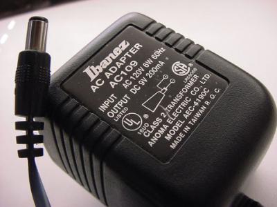

mi adaptador behringer es de centro negativo al igual que mis pedales behringer + ------C------- -
Pero, lo malo es que no dice si el wh10v2 es de centro negativo o positivo , no lo se. Pero creo que se puede saber viendo el adaptador ibanez que me especifican a usar: el ibanez AC109.
pero tiene representado eso de la polaridad con otro simbolo, no se si lo puedes llegar a ver...
sabes que significa?
Simio Cósmico
por el 21/01/2015
^ Centro negativo, igual que el behrenger. Tu pedal es un wah? Yo acabo de conseguir el wh10 a secas y lo uso con una fuente boss sin problemas.
