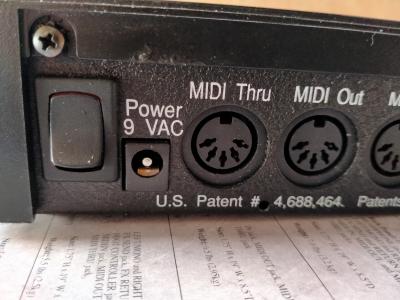

Hola, a ver si alguien me puede ayudar. Tengo un Vocalist VHM5 de Digitech del año 92 y se me ha estropeado el adaptador de corriente. El Vocalist sé que funciona con 9v, pero eso es lo único que sé. Desconozco la polaridad, amperaje... requeridos, y no quiero conectar un adaptador de 9v cualquiera que no sea el apropiado y poder provocar algún daño al Vocalist. He buscado en internet y no encuentro esa información ni en manuales ni en otros sitios que he visitado. Si alguien tiene alguno y me puede decir, lo agradecería mucho. Un saludo a todos y gracias.

Buscando por internet veo que es un alimentador de 9 voltios en AC, corriente alterna, de 1300 miliamperios, si buscas encontrarás alguno, original o sustituto. Al ser alterna no tiene polaridad. Todo lo que he visto es USA, imagino que para Europa sería el mismo tipo.

En la entrada dice claro 9VAC.
Como dato anecdótico, muchos productos de DigiTech desarrollados por IVL Audio eran así: 9volt alterna, 1.3 A (Whammy original, Talker...).
El del POD 2.0 te sirve (llevo mi Whammy así hace años), o alguno de Rocktron (el de los Xpression por ejemplo), o de los viejos Lexicon MPX o Alex.

Hola, gracias a todos. Entiendo entonces que con cualquier adaptador AC/AC 9v el cacharro andará. Ya os contaré.
