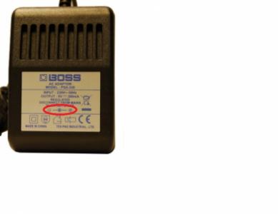

luishouse
por el 02/05/2023
guto escribió:
Y eso como lo miro? En principio son adaptadores que no tienen mucho misterio no? Es igual que el de 9v pero a 18v
Debe decirlo en el propio transformador, lo que te marco en rojo, centro negativo, si no puedes tener problemas:
index.php?controller=forum&action=view_attachment&attachment_id=182739

J.C.
por el 02/05/2023
#5
En la imagen que has puesto se ve que es negativo al centro, como el de la imagen del compañero luishouse.

J.C.
por el 02/05/2023
Si, pero lo suyo es comprobar ese alimentador con un polimetro, deberia de dar una lectura un poco por encima de los 18v en vacio y la polaridad deberia ser la correcta. Negativo al centro y positivo en el exterior del barrilete.
Si aun asi no funciona el pedal el problema ya estaria en el propio pedal.

luishouse
por el 02/05/2023
Ojo, que la imagen parece correcta, pero si miras en las especificaciones de Amazon dice que es centro positivo.
