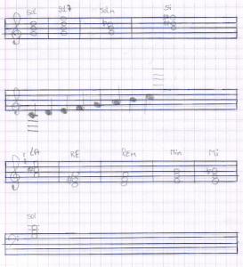

Bueno he estado aprendiendo a usar el pentagrama, y bueno intente poner unos acordes en el pentagrama, pero me gustaria saber si alguien de uds puede decirme si esta bien, o si no, decirme como hacerlo bien, porfavor :)

El que tienes como Sol M y Mi están mal. Acostumbrate a poner M mayúscula o Maj para los acordes mayores y m minúscula o min para los menores. En el (Sol M puesto por tí) al ser menor lo que tienes que bajar medio tono es la tercera no la quinta y en el (Mi) para que sea Mayor tienes que subir la tercera (Sol#) y dejar la quinta natural (Si).

Muchas gracias amigo, entonces respecto a los demas estan bien? (:

Si7 está mal, pusiste Sol7.
El solm el b va en el si no en el re.
El Mi mayor no tiene sib, tienen sol#.
Los demás están bien.
Amigo si es que te refieres al segundo acorde el que esta a un lado del Sol, ese es Sol7 no Si7. Entonces estaria bien. (:
Muchas gracias por responder.

El único acorde que veo incorrecto respecto a la notación es Mi, ya que pusiste el quinto grado como bemol y debe ser natural. Los demás están bien.
Yo te aconcejo que te acostumbres a escribirlos con la notación anglosajona, por ejemplo los que tienes como Solm y Mim, escríbelos Gm y Em, es lo que se acostumbra. Lo mismo para los de séptima
