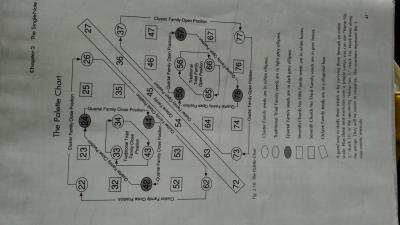

Weno ya veo que el post ya es viejo pero como casualmente lo estoy estudiando ahora voy a poner una foto de como de manera sencilla se pueden ir descifrando.
En este caso es sobre la escala de C y están formados de forma 3/4,es decir,Tónica,su tercera y la cuarta de la tercera jjjj.
Espero que este bien y sirva de utilidad.

No se si lo has entendido. Lo que pones son acordes triada, no clusters

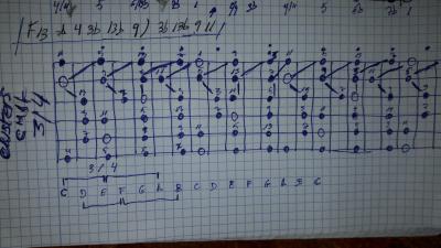

andressal
por el 14/01/2017
Si,tienes razón en eso.
Estudiando después me he dado cuenta que la fórmula 3/4 o 3/3 forman triadas,ahora bien si coges la fórmula 4/4,es decir C,su cuarta F y su cuarta B,que tampoco son cuartas exactas jjj,vas formando los cluster.También se forman con la fórmula 4/2 y 2/4.
Así todo lo estoy estudiando ahora y si que es un poco lioso y estoy tratando de entenderlo pero vamos que es muy interesante y útil.
Aquí dejo lo que estoy estudiando y por supuesto se agradece que se corrija si esta mal.
Gracias.

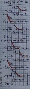

carlosgama

Pero qué es eso tiiiiiio? (La última foto) parece sacado de una clase de gestión de empresa y pasado al power point.

Échale una ojeada y estudialo,esta sacado de la última clase de guitarra que he dado,me la pasó el profesor y si te fijas esta orientada para descifrar todos los cluster posibles con todas las fórmulas posibles,claro que para eso tienes que entender un poquitin.
Yo de gestión de empresas ni idea y nunca lo he estudiado,pero guitarra sí.
