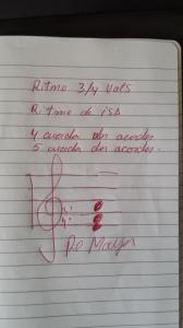

2. Punto de vista del otro contendiente . Aporta imagen con códigos de Solfeo. El primer contendiente le impone que si eso es lo que él llama acorde Re Mayor que lo escriba junto a sus apuntes.
En la imagen cita : "5ª cuerda dos acordes".

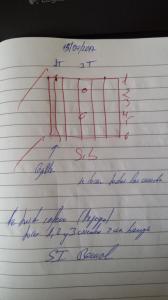

2. Segundo contendiente. Se rasgean todas las cuerdas en el Si bemol con cejilla en el primer traste y dedos en las posiciones 32,y34.
El procedimiento de ejecución es el siguiente
Una vez los dedos en la posición anterior citada (ver también imagen) , se realizan 4 "arpegios" "triada" cuerdas 1,2 y3 (o sea que se tocan las tres cuerdas con los dedos índice, medio y corazón rasgando a un tiempo) y luego de cuerda de bajo entre la quinta y la sexta alternando.
Nota : el contendiente número dos tiene el comportamiento general en los acordes de , normalmente, colocar bien los dedos. Pero luego el rasgado consiste en dos "arpegios" "triada" y una cuerda grave, por ejemplo la quinta, o la que corresponda según el caso....
lo que esta apuntado en la hoja es el acorde de Re menor ya que el fa esta natural siendo la tercera menor de re.
no se entiende, y ese sería el acorde de SIb 7ma.
