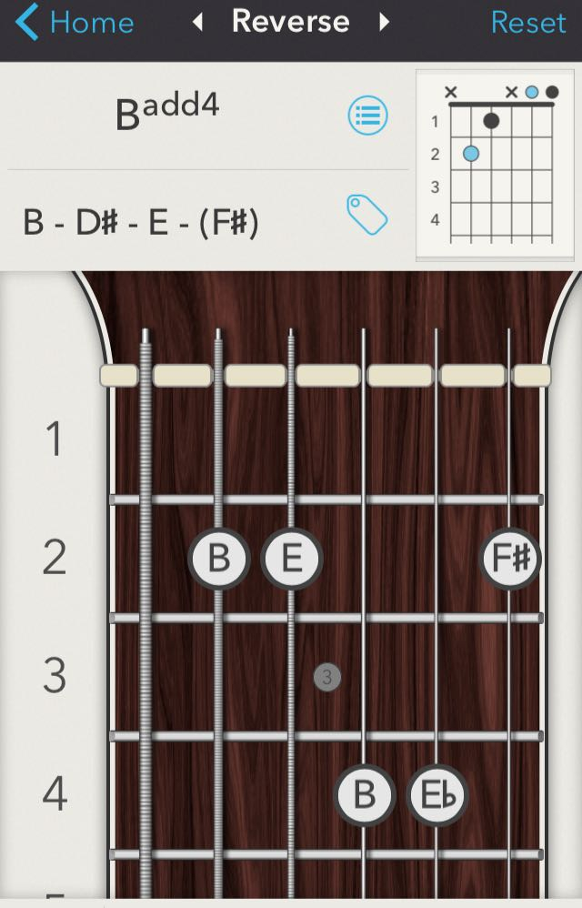

Hola chicos, ando un poco loco en un acorde de un tema que estamos componiendo en mi grupo.
El caso es que antes de ese Badd4, hago un F#sus4, por lo que ese primer acorde en la posición de 2ª cejilla suena super amplio y abierto. El problema viene al cambiar al Badd4 en ese mismo 2º traste, que suena menos abierto porque la cejilla cierra en la primera cuerda con un F#. Las notas que quiero destacar de ese acorde son E, B y Eb, pero sobre todo E y Eb.
Sabéis de otra forma de poner ese acorde u otro acorde cerca de esa posición que se parezca bastante y que comparta esas notas?
Estas son las dos posiciones que uso:

mmm puedes poner el dibujo de la posición? no me aclaro..lo siento

Eloy
por el 21/02/2017
ese ya lo probé pero no define bien lo que quiero. Luego paso unos segundos del tema y vereis lo que comento

Si prefieres el add11 en vez de el add#11 puedes dejarlo como lo tenías en el 2º enlace que pusiste, ya que meter la 11ª en una 8ª inferior te ayuda a deshacerte del intervalo de 2ª menor, "convirtiéndolo en 7ª mayor" (que suele estar más aceptado por el oido). No estoy muy seguro de saber lo que buscas.
Eloy
por el 21/02/2017
#6 ese es el que uso y no me acaba
