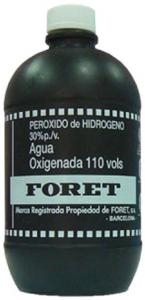

Hola,
El agua oxigenada que se suele utilizar para blanquear en la industria es la de 110Volumenes (30%), que es bastante más concentrada que la típica que se usa para las heridas. La suelen tener también en las farmacias y en algunas droguerías o incluso en tiendas de productos para peluquería.
Sé que la peña lo utiliza para los teclados de ordena que se han vuelto amarillos... y por supuesto yo la uso para hacer PCBs.
Salud.

por el 14/04/2017
Hola, compañeros,
He probado con agua oxigenada, poniéndolo al sol de Sevilla a las 12:00 unas 4-5h, y yo al menos lo noto igual.
Con el tema del lijado... como que no me atrevo mucho, que soy un puto manazas y acabaré jodiendo el golpeador...
Alguna idea más?
Lo suyo sería comprar uno nuevo, pero los graciosos amigos de Fender NO venden repuestos para sus propias guitarras HH, solo en negro...

por el 14/04/2017
Llevaló a algún taller de los que pulen faros de coche, no creo que te cobren mucho.
Una de las cosas que mas degrada los plásticos es la luz solar, o sea, que si lo pones al sol de Sevilla, corres el riesgo de que se ponga aún mas "moreno". :cry:
Fher
por el 14/04/2017
Lo he puesto al sol de Sevilla para que actue bien el agua oxigenada. Es lo que recomendaban en todos los sitios que he leido...
