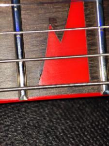

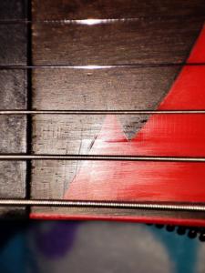

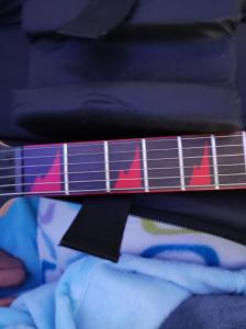

Buenas. Tengo un problemilla que no se porque pasa y es un poco molesto. Yo hidrate con aceite de limón mi diapasón de palo rosa con marcas para los trastes en forma de diente de tiburón. Lo que pasa es que unos días despues de que se hubiera secado todo el diapason, salía un poco de aceite por donde están los dientes de tiburón y ya llevo mas de un mes así. He mandado tres fotos. Una con vista general del diapason, otra donde enseño un diente de tiburón y lo que parece un pequeño agujero al lado de el, y la otra un ejemplo de como sale aceite en una marca de diente de tiburón. Espero que me puedan ayudar porque aunque yo sigo secando las manchas siguen saliendo y no se como pararlo. Gracias.

Hola compañero! La madera absorbe el aceite (hasta un límite), pero el plástico y el metal así como otros componentes no. Seguramente exista un hueco entre los inlays de tiburón y el pegamento que lo une al diapasón, donde se habrá acumulado dicho aceite, que no se puede absorber por estos materiales.
Yo lo que haría es dejarla apoyada boca abajo unas horas (en algún sitio suave, con toallas, o una cama para no dañar trastes, ni puente, etc...), para que la gravedad saque el aceite que haya quedado dentro, y ya terminas de limpiarlo.
No puede ser infinito xD
Para la próxima, échale el aceite con un trapo impregnado, en lugar de echar líquido directamente en el diapasón, y así minimizas mucho ese problema.
