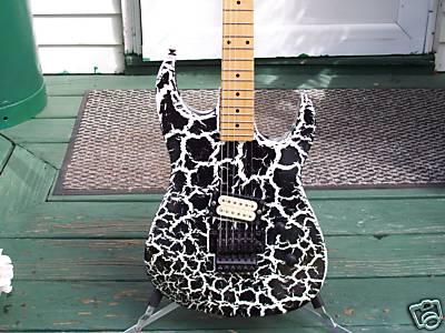

Buenas!!!, estoy empezando un proyecto de estos de cambio de cara a una yamaha rgx que me han regalado, que tiene como 10 años, y me gustaría que me dijéseis si sabéis como lograr este acabado, tengo entendido algo de calor sobre la pintura pero no estoy seguro.

Hay varias formas de hacerlo, la más común es usar lacas con diferentes resistencias a la temperatura, aplicar la base con la pintura de mayor resistencia... dar una base buena, un grosor ya medianamente adecuado... y una vez seca, aplicar la laca con menor resistencia en una capa ínfima, cuando esté casi seca pero antes que seque del todo... se le aplica calor con una pistola de aire, craquela... y ya se termina con transparente.
Capas bien aplicadas... sin arrugas, sin defectos... laca bien tirada y rematada, la capa de craquelado muy fina... si no, no funciona, se lleva los dos colores... o sale cualquier cosa de ahí
No es algo fácil de hacer, desde luego... hay que saber manejar bien la pistola y tener las pinturas adecuadas

Y podrías ponerme ejemplos de esas lacas y pinturas de diferentes resistencias a la temperatura? Por probar en una tabla de madera que no quede!!
Tariu
por el 30/04/2015
Pues verdaderamente no... porque eso depende de la hoja de características de cada fabricante, tendrás que buscar sobre lo que puedas disponer en tu zona

Descarto el crackle... he buscado por ahi y si es complicado. Haré diferentes plantillas de llamas y la pondré estilo Jackson, ya abriré un hilo cuando empiece a destrozarla jejeje.
