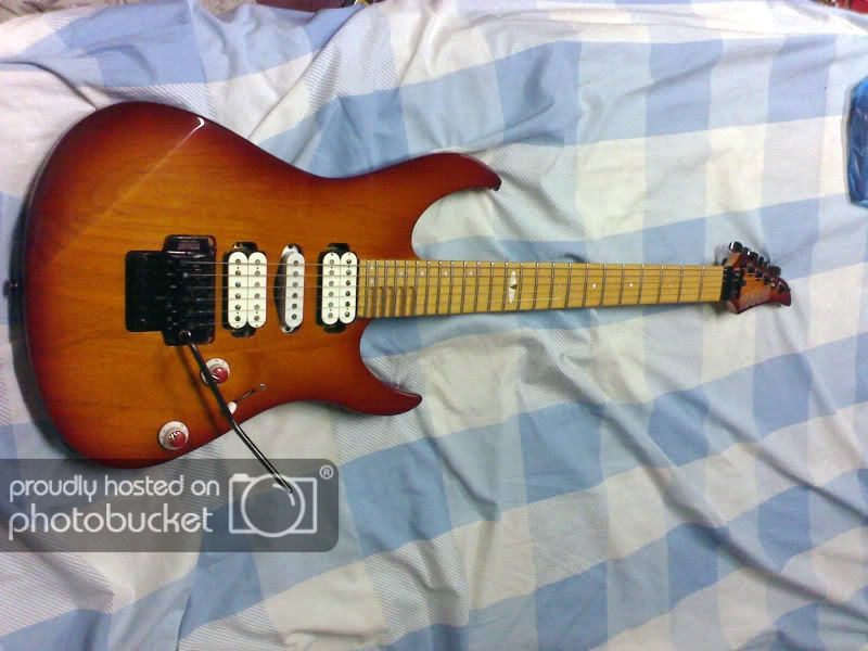

Sé que es una duda común, pero tras usar el buscador no me ha quedado claro que formato debería elegir para mi guitarra. Además, le he hecho un cambio a un amigo para probar un tiempo una 7 cuerdas, con lo cual no puedo medir la separación de las cuerdas. Mi guitarra es una Yamaha 621

Las pastillas que tengo en mente son Suhr SSH+, ML y SSV.

Depende de gustos como todo, si es de 50 al principio puede que te hagas muchos líos con las cuerdas al tener una cuerda más y encima no muy separadas. Una vez acostumbrado... cuestión de gustos xD

Pues de entrada, viendola te diria que 53 en el puente por el Floyd. Pero lo mas seguro es que le pidas a tu amigo que haga la medicion y que te lo diga. La del mastil de 50.

#3 No me he explicado muy bien :D, lo siento. Las pastillas serían para la Yamaha de 6 cuerdas. Se la he prestado a un amigo para probar una 7 cuerdas, por eso no la tengo para poder medir la distancia entre los polos.

¿Siempre en el mastil es 50mm? ¿En las RG de ibanez (por poner un ejemplo) también?

Tengo dos guitarras con Floyd. Ninguna Ibanez y en ambos casos 50 en mastil y 53 en puente. Ibanez tiene varios tipos de mastil. Los hay de 58 mm de ancho en el ultimo traste y de 56 mm y eso en el espaciado de cuerdas supone una diferencia. Pero ya te digo que lo mas fiable es pedirle a tu colega qeu haga las mediciones.

Muchas gracias! Pues eso mismo haré. Ya por curiosidad ¿Es relevante el modelo de puente o todos utilizan el espaciado del Floyd? El puente segun leo por internet se llama TRS-Pro
