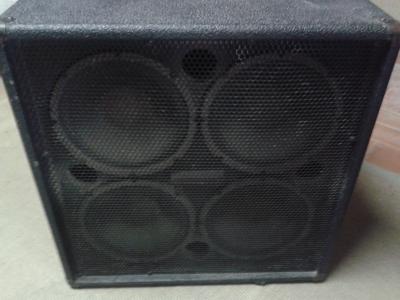

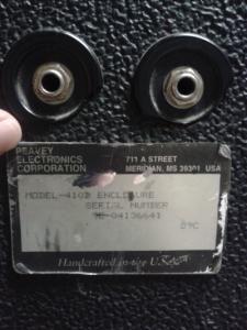

Hola buenas. Me acaba de llegar esta 4x10 a través de un colega que ya no la usa. El me aseguro que era 4 ohms que lo había leído en alguna parte pero a la hora de la verdad no pone nada en la pantalla. La idea era conectar esta 4x10 a un Fender Bassman del 67. Usar el canal de bajo para a ver que tal suena con un Precision Bass. Pero claro al no saber que ohmniaje tiene la pantalla... pues no se que hacer. Tiene dos inputs. Alguien me puede echar un cable? Alguna forma de averiguar el ohmniaje? Tal vez con un tester?
La otra duda es, si la pantalla fuera a 8 ohms, sería realmente peligroso conectar el cabezal de 4 ohms? He estado leyendo en internet. Foro guitarristas.com e Hispasonic y la verdad no he sacado nada claro por que unos decían que si y otros que no...
Muchas gracias! Un saludo!!

No soy experto, pero lo peligroso es conectar el cabezal a pantallas de menos ohm. Lo ideal es que tengan los mismos, pero no hay problema por conectar a una pantalla de más omhios. En todo caso, perderas algo de volumen.
byfer
por el 15/08/2014
con un tester lo puedes medir o abrirla y ver lo altavoces y lo de conectar un cabezal de 4ohms a una pantalla de 8ohms creo que no es peligroso, lo es si fuera alreves cabezal de 8ohms y pantalla de 4ohms

#3 Lo de abrirla la verdad es que esta un poco chungo voy a ver si consigo un tester y lo averiguo. Aún que viendo que casi todas las pantallas de peavy son a 8 ohms... casi seguro que lo es. Lo que no me cuadra es que tenga 2 inputs, las dos a 8 ohms? Voy a ver si consigo un tester.

en la placa me parece que pone el modelo, seguro que hay informacion de esa pantalla

http://www.bazaar-world.com/guitar-amp-1258-Peavey-410B-Bass-Cabinet
aquí la vende como de 4 ohm.
2 imputs puede ser por ser stereo, pero para asegurarte tendrías que abrirla y ver el cableado

lo mas probable es que uno de los conectores sea el mono funcionando a 8ohms y si usas ambos consigues el stereo con 4ohms por cada conexion

Buscando por internet he visto esto... http://badassbassplayers.com/forum/viewtopic.php?f=14&t=16848
La pantalla es la misma, el topic va que el tío quiere cambiar los conos. La cosa es que contacto con Peavy y le dijeron esto:
Peavey Customer Service wrote:
Hello,
The 410B was offered in 1989. It is 250 watts continuous and 500 watts program power.
It is 4 ohms and has four 16 ohm Eminence speakers wired in parallel for a total of 4 ohms.
I don't normally like to recommend using more power then the continuous rating for loud rock & roll.
Thanks,
Aubrey
La cosa es... tiene dos inputs. Los dos seran a 4 ohms? Saludos!

puede que uno sea salida para otra 4x10 para hacer un full stack, y la otra la entrada. Pero los 2 entrada sería redundante, ya que si lleva conos de 16ohm y da 4 de salida es que están los 4 en paralelo. Pruebalo, seguramente una suene y la otra no :P
