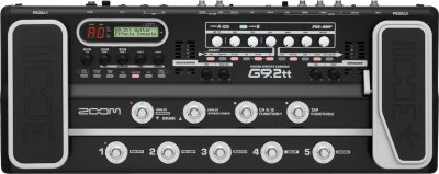

Zoom G9.2TT Multi-Effect Guitar Pedal with Dual Tube Preamp
no se que tan bueno sea para el estilo musical. ( especificaciones)
Effect types: 120
Effect modules: 10
Maximum simultaneous effects: 10
Patch memory: user 100+ preset 100, total 200
Sampling frequency: 96kHz
A/D conversion: 24 bit, 64 times over-sampling
D/A conversion: 24 bit, 128 times over-sampling
Signal processing: 32 bit
... no se que tanto me ayude esto?

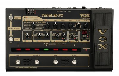

Vox ToneLab EX Valvetronix Multi-Effects Pedal at zZounds
-Amp models: 33
- Cabinet models: 11
- Effect types: 44
- 11 Stand-alone distortion-type pedal models (use in place of an amp model)
- 4 Pedal-style effects (Pedal 1)
- 11 Pedal-style effects (Pedal 2)
- 11 Modulation-style effects
- 4 Delay effects including Tap Tempo delay
- 3 Reverb effects
- Noise reduction: 1
- Total equalizer: 1 (available only when Amp/Line switch is set to Line)
- Programs: 200 (25 x4 preset, 25 x4 user)
- Audio input: INPUT jack, AUX IN jack
- Audio output: OUTPUT/PHONES jack (stereo/mono dual use), LEVEL knob, SPEAKER LEVEL knob, AMP/LINE switch
- USB: USB connector (Type B)
- Speaker: 1 inch x2
- Power amp output: approx. 0.6 Watts
- Tuner: Detection range: A0-E6 (27.5Hz-1,318.5Hz), Calibration: A=438-445Hz

la boss.. es calidad segura.. la vox esta muy buena también por el preamp de valvula que tiene!

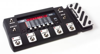

Cualquiera de esas pedaleras se ajusta a tu presupuesto y te dará la suficiente versatilidad para todos los estilos que dices que tocas. Pero antes de darte más consejos necesitaríamos más datos, como por ejemplo, qué amplificador tienes, o si vas a usar las distorsiones de tu ampli o por el contrario vas a usar las emulaciones de la pedalera. También conviene saber si usarás la pedalera con presets, o como efectos independientes. Para grabaciones caseras también es válida cualquiera de las pedaleras que pones.
Si tienes un buen ampli con buenos sonidos que te gustan y vas a usar solo los efectos de la pedalera, te recomendaría la Boss, si bien hay opciones con más calidad en los efectos, pero claro, de mayor precio, como pudiera ser la TC Electronic Nova System o la Carl Martin Quattro.
Si por el contrario vas a usar las simulaciones de amplificador o/y efectos de saturación de la pedalera (por ejemplo si tienes un ampli de transistores regulero), te recomendaría la Zoom por el tema de la válvula. Ésta va muy bien también para grabaciones caseras, aunque como te digo antes, cualquier pedalera te vendrá igual para estos menesteres.
Si en directo con tu grupo vas a usar la pedalera como si fueran pedales de efecto independientes, te recomendaría la Boss o tal vez la Digitech RP500 (mejor la RP1000), y si vas a usar presets (aunque también te vale cualquiera), te puede ir bien la Zoom. En este caso, la Digitech RP1000 es la mejor opción, ya que tienes ambas opciones, usar presets a los cuales les puedes ir añadiendo y quitando efectos independientemente, no conozco otra pedalera de esta gama de precios que sea capaz de hacer ésto, salvo la TC Nova System, que ya sube un poco el precio.

Según me han dicho, la tonelab suena muy vintage, lo que no te va a servir si quieres tocar heavy, la digitech y la zoom son muy buenas candidatas. Pero la Boss me-70 sin duda es la mejor de todas segun yo respecto a efectos incluyso distorsiones. Despues de esa sigue la Gt-10. Con solo verle ese aspecto rudo y profesional te quedas enganchado.

ahora, la Tonelab es la que mejor pinta tiene de todas
