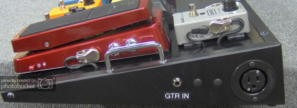

lo bueno del fobrofacil es que compras las medidas y te lo cortan solo tendrias que pegarlo con pegamento cola para madera y algunos tornillos para mayor segurodad por el lado de las patitas. yo en cuanta de las patas le puse otro pedazo de madera en forma de escuadra pero con poca inclinacion me quedo con la parte de adelante de 3 centimetros y la parte de atras de 1 centimetro. la idea mia es poner algunos cables por adebajo para colocar un jack hembra de entrada y salida. algo asi como la pedalboard de slash.
tal cual como la imagen la hice pero de madera y con menos inclinacion, yo te diria que la hagas con fibrofacil de al rededor de 1 centimetro.
