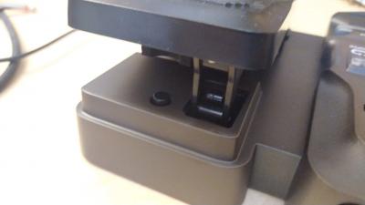

Hola a todos, hace poco he adquirido el Zoom A1X y veo que cuando bajo el pedal no llega a pulsar el interruptor de activación/desactivación de efecto de pedal. Por supuesto que he mirado las instrucciones en la web de Zoom, buscado en el foro, por internet, etc... pero no encuentro nada. Por lo demás va perfecto para ensayar o conciertos de pequeño formato. Os agardeceria que me echarais una mano, Gracias.
Para activar/desactivar un pedal...
Programas en Patch vecinos el mismo preset, uno con el pedal, el otro sin él.

Me estas diciendo que Zoom ha puesto un interruptor en un pedal que no sirve para nada?? Ya te entiendo lo de dos patches iguales, con y sin pedal, la cuestión es: que función tiene ese interruptor??

Ok. También yo entiendo tu punto.
Creo recordar que con una
Zoom G1 que tuve antiguamente también tenía la misma duda/inquietud.
De hecho el manual dice que pisando en la puntera del pedal debería activarse/desactivarse momentáneamente (adjunto captura de versión EPub).
Llevaré la duda a la comunidad Zoom.
Es que aunque tengo varios productos de Zoom, actualmente no tengo ninguno con pedal de expresión.
MS 50, MS 60b, MS 70 cdr, G3.
También un colega cercano aún tiene una G1...
Si tengo oportunidad veré si le puedo echar un ojo.
PD: ¿Ya probaste con la goma de un lápiz tratar de activarlo?

Si, yo también lo pensé, poniendo un trozo de goma para acortar el recorrido y que pulse el boton, pero vamos menuda chapuza que son 149€, no lo entiendo. He enviado un correo al distribuidor en España de Zoom a ver si dicen algo. Porque como bien pones en tu post, en el manual pone que se activa y desactiva pisando la puntera del pedal.
