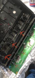

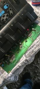

Hola tengo un zoom 2020 que tiene problemas porque los pedales no accionan. La abri y me di cuenta que en los pedales traían una gomas negras que activan el microswitch del pedal, las que estaban desintegradas por los años del pedal.
Le a sucedido a alguien este problema? Como lo soluciono?
Adjunto fotos...las gomas negras estaban desintegradas en toda la placa, aplique limpieza con alcohol isopropílico y funciona normal solo que desarmada para activar los microswitch.

Pues si los micropulsadores van bien, quizá con una pistola de plástico termofundible que en Leroy Merlín está 5€ te apañas lo que se ha desintegrado.

Walterius Albatrus
por el 31/05/2022
Plástico o silicona, hay de diferente dureza o flexibilidad una vez seco. Deberías buscar un material con esa cualidad similar a la goma original para que funcione pero sin dañar el micropulsador (y la placa).
