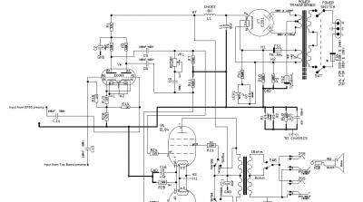

Estoy cambiando las válvulas a mi Vox AC15HTVH y he comprado una 7025 para ponerla en primera posición, pero el esquema que aparece en el manual de servicio me genera confusión, lo adjunto.
Según este esquema, ¿tengo que poner la 7025 donde ellos llaman V4?
Gracias.

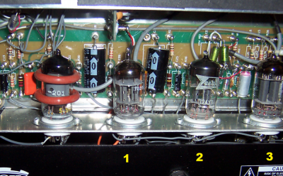

La primera es la EF86. El resto sigue el orden:

Muchas gracias Pedro por la rápida respuesta, ya veo que ese ampli que enseñas también lleva una 7025.
