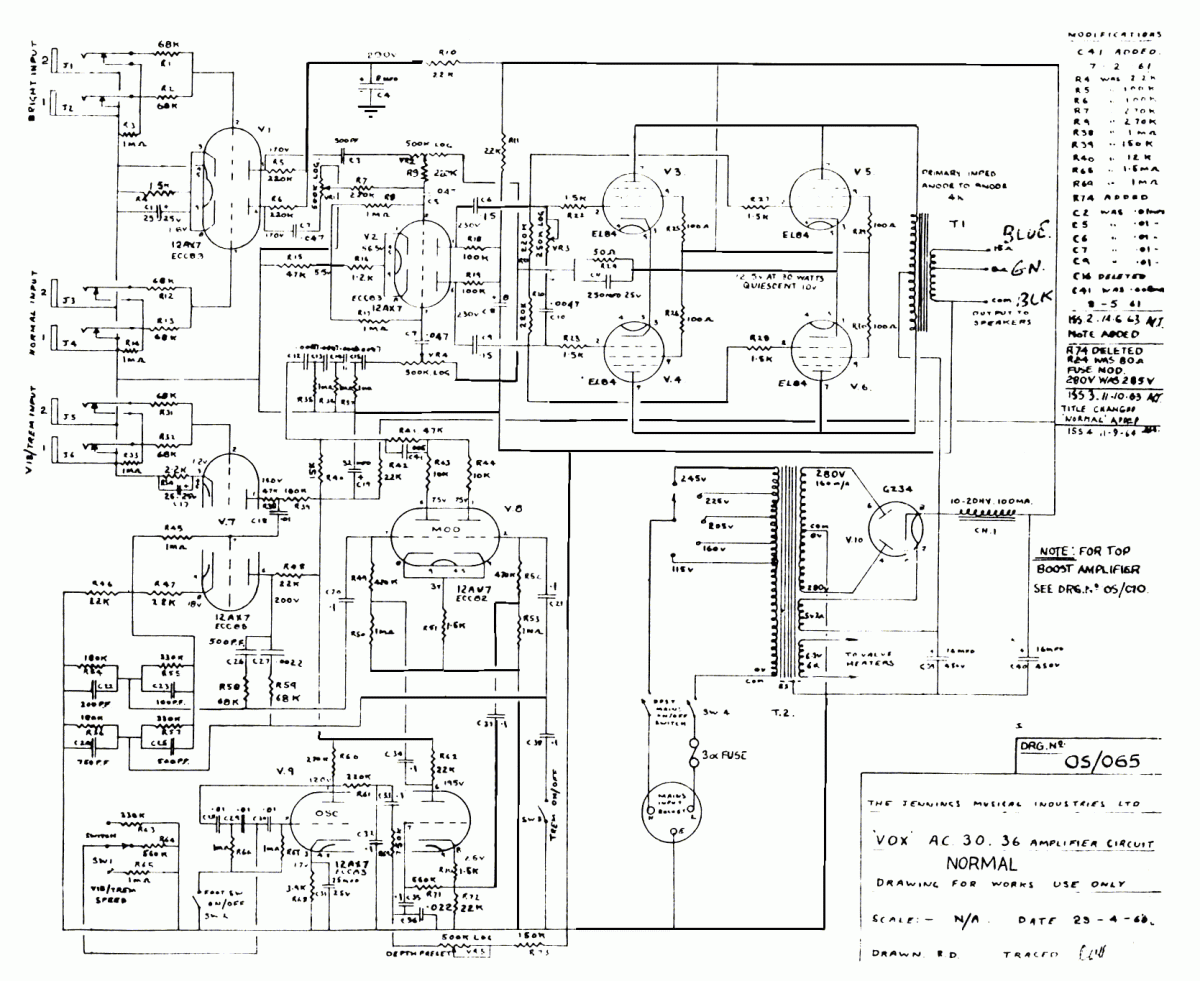

Hola gente del foro, hace poco encontré en el EMULE unas PCBs, que supuestamente, son del este VOX AC30. Tambien las medidas de la caja o pantalla.
A ver quien se anima a hacerlo?
Seria bueno que lo mire alguien que sepa del tema, en el ultimo link les dejo unos circuito que venían con las pcb, pero no se, hay muchos.

hola , disculpa soy nuevo aqui , podrias porfavor subir nuevamente el archivo para verificar los impresos , aver si me armo un vox ac30!!!
te lo agradeceria enormemente

WOW gracias man!!!
esta de pelos, oye y me podrias echar un manito para saber que componentes se pueden reemplazar ya que supongo que algunos deben ser bastante caros, pero de todas formas te pasaste!!!
