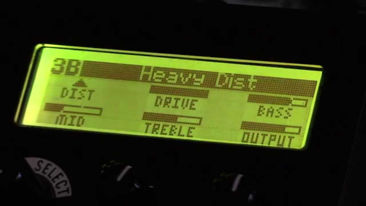

Tengo recien llegado el M9 de line6 y después de llevar un buen rato trasteando, me doy cuenta de la buena compr< que he hecho, pero tengo una duda.
Los efectos de distorsión suenan bajito con respecto a los otros.
Sabeis si hay algunba opción que equilibre los efectos???. En el manual avanzado no he visto nada.

Cada distorsión tiene un parámetro "output" que es su volumen de salida. Súbelo hasta llegar al volumen deseado.

Eso lo tenía controlado, pero aun asi se sigue quedando por debajo del volumen del ampli cuando pongo la pedalera sin efecto alguno.

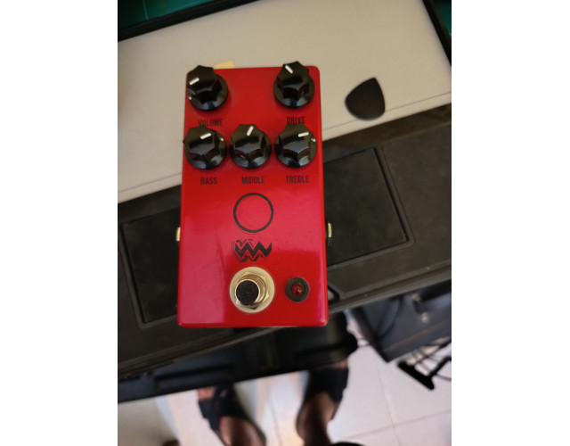

Buenas! Tengo la M9 y no uso sus distorsiones ahora, pero cuando se las usaba le ponía un buen pedal de booster adelante y era la gloria!! Pues las potenciaba.. Usaba el Preamp de MXR, aunque también le puedes poner algún Ts9 u OCD sin tanta distorsión y te las va a saturar igual, dejándolas mas potenciadas.. Una maravilla!! De otra forma, solita no tiene pegada.. Espero haberte ayudado, prueba con alguna de estas y luego me dices.. Slds!
