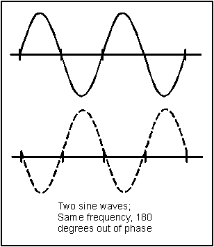

¿Qué es un cambio de fase? Simplificando, una señal podría ser una onda sinusoidal pura. Esta onda sinusoidal alterna suavemente de positivo a negativo y viceversa. Los lugares donde el voltaje de la señal es exactamente 0 voltios, ni positivo ni negativo, son considerados como los lugares donde comienza la onda sinusoidal. El "punto de cruce por cero" donde comienza positivo se toma como cero grados, y el lugar donde comienza negativo se toma como 180 grados; cuando vuelve al cruce por cero, donde comienza de nuevo positivo, ha pasado 360 grados y ha vuelto a 0 grados. El tiempo que tarda la ola en volver a 0/360 grados es el período de la onda y es exactamente uno dividido por la frecuencia de la onda.
Si se suman dos ondas de la misma frecuencia, quizás la misma onda, pero una imagen retrasada un poco de tiempo, pueden reforzarse entre sí o cancelarse parcialmente. Si están exactamente 180 grados fuera de fase, pueden cancelarse totalmente entre sí. Si comienzan casi al mismo tiempo, se refuerzan entre sí.

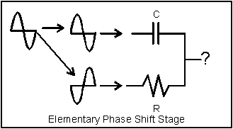

Un pedal de phaser funciona así. Una señal se convierte en dos señales, una réplica del original y otra su imagen especular (es decir, 180 grados fuera de fase en todas las frecuencias).
Si escuchamos la señal no escuchamos nada inusual, porque la amplitud permanece constante mientras cambia la fase. Incluso si agregamos la señal original a la señal de cambio de fase, no se nota mucho, excepto algún aumento o disminución de los agudos.
Si encadenamos dos de estos cambios en serie encontramos que la fase en esa frecuencia media se ha desplazado 90 grados en la primera etapa de cambio de fase y otras 90 en la segunda etapa. La salida de la segunda etapa de cambio de fase tiene una frecuencia en la que el cambio de fase total es de 180 grados. Si la mezclamos a la señal original, se cancela, al igual que el resultado por un retraso de tiempo puro, pero solo a esa frecuencia. Así es como funciona por ejemplo el MXR Phase 45, tiene dos etapas de cambio de fase y solo una muesca (notch).
Podemos agregar más, encadenando más etapas de cambio de fase para obtener más muescas. Cada par de etapas agrega una muesca más. Los pedales de phaser más comunes tienen cuatro etapas (como el MXR Phase 90).
