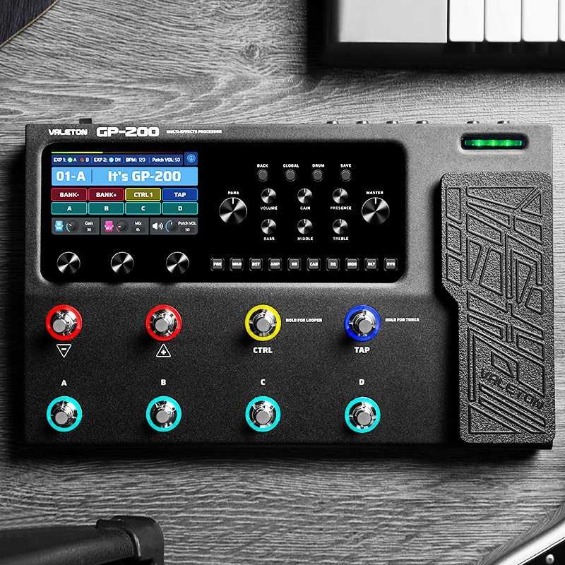

Hola a todos y feliz año.
Lo dicho, Valeton ha lanzado su pedalera GP200, con Salidas XLR, Midi In-Out separados, 8 Pulsadores y algunos etc.. que habra que ver cuando llegue mas información.

Lo que me tiene mosca son los 6 potenciometros "analogicos" ademas del del Master. Volume, Gain, Presence, Bass, Middle, Treble.
Un saludo
Manuel
por el 04/01/2022
Hay que esperar a que salgan más datos. Así a ojo, parece para seleccionar en los diferentes menús, en el de la derecha parece que pone SAVE.

nspirado por la artesanía en la fabricación de GP-100, Valeton se esfuerza por lograr un objetivo más alto y presenta GP-200, el procesador multiefectos de modelado HD de nueva generación, que declara una actualización sin precedentes para brindarle una mejor experiencia sonora. Con el objetivo de crear el socio más sincero en el escenario, el GP-200 mejora de manera integral las características que importan, incluidos más conmutadores de pedal y E / S, una pantalla de visualización más grande y botones y perillas más fáciles de usar, así como 11 módulos de efectos que se pueden mover libremente y más de 240 parches de altavoces, infrarrojos y stompboxes clásicos de renombre mundial. Aparte de eso,
GP-200 ofrece looper de 180 segundos y 100 cajas de ritmos de alta calidad, con la función adicional como interfaz de audio compatible con múltiples plataformas (Windows / Mac / iOS / Android) para acompañar el software de edición de Windows / Mac y ASIO, acompañamiento inconmensurable conveniencia para su composición, práctica y grabación.
✪ HD modeling technology carried by the new digital platform delivering more organic tones
✪ 24-bit 44.1kHz audio conversion
✪ Over 240 high quality effects - 140+ legendary guitar/bass/acoustic amps, cabinets - 100+ dynamic/distortion/frequency/modulation/delay/reverb effects
✪ Supporting 20 user IRs storage
✪ 256 patch slots (100 factory, 156 user)
✪ Up to 11 freely movable modules in the effect chain able to work simultaneously
✪ 180-second looper
100 high quality drum patterns
✪ Sensitive built-in chromatic tuner
✪ 4.3-inch TFT LCD presents an intuitive, user-friendly multi-language UI
✪ 8 customizable LED footswitches with 3 footswitches templates, applicable for various situations ✪ Built-in expression pedal controlling up to 3 effect parameters
✪ Numerous button and knob shortcuts bringing efficiency home
✪ Diverse I/Os matching with diverse needs - 1/4" TS instrument input - 2* Unbalanced 1/4″ TS outputs - 2* Balanced XLR outputs - 1/4″ Unbalanced FX LOOP I/O for connecting other gears - 1/8″ headphone output - Stereo 1/8″ Aux Input - Standard 5-pin MIDI IN/OUT (THRU) jacks for further control expansion - 1/4″ TRS EXP/FS jack
✪ USB Type-C connection audio interface compatible with Win/Mac/iOS/Android systems
✪ Intuitive Win/Mac editor
✪ Rugged cast metal chassis
✪ DC 9V power supply
A/D/A Converter: 24-bit high performance audio Sampling Frequency: 44.1 kHz
SNR: 110dB Module: 11, can be used simultaneously Patch Memory: 256 Patch slots, 100 Factory Patches Looper: 180 seconds of record time Drum Machine: 100 Patterns MIDI(IN/OUT/THRU): 5-pin MIDI connectors Analog Input Connections Guitar Input: 1/4″ Unbalanced (TS) Input Impedance: 1M Ohms (A.GT), 4.7M Ohms (E.GT), 10k Ohms (Line) Return Input: 1/4″ Unbalanced (TS) Return Input Impedance: 100k Ohms Aux Input: 1/8″ Stereo (TRS) Aux Input Impedance: 10k Ohms Analog Output Connections L/R Unbalanced Outputs: 1/4″ TS jacks L/R Unbalanced Output Impedance: 1k Ohms L/R Balanced Outputs: XLR jacks L/R Output Impedance: 1k Ohms Send Output: 1/4″ Unbalanced (TS) Send Output Impedance: 1k Ohms Headphone Output: 1/8″ Stereo (TRS) Headphone Output Impedance: 22 Ohms Digital Connections USB Port: USB 2.0 Type-C Port USB Recording Specification Sample Rate: 44.1 kHz Bit Depth: Supports 16-bit or 24-bit
