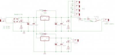

Yo aproveche una fuente de un portátil que daba 15v. en corriente continua.
Hice un circuito con este esquema que adjunto (obviamente omití el puente de rectificación ya que al ser continua no hacia falta)
Si no recuerdo mal lo saque de este foro
Con IC 7809TV para 9v. y 7812TV para 12v.
A mi personalmente me funciona muy bien, cero ruidos
