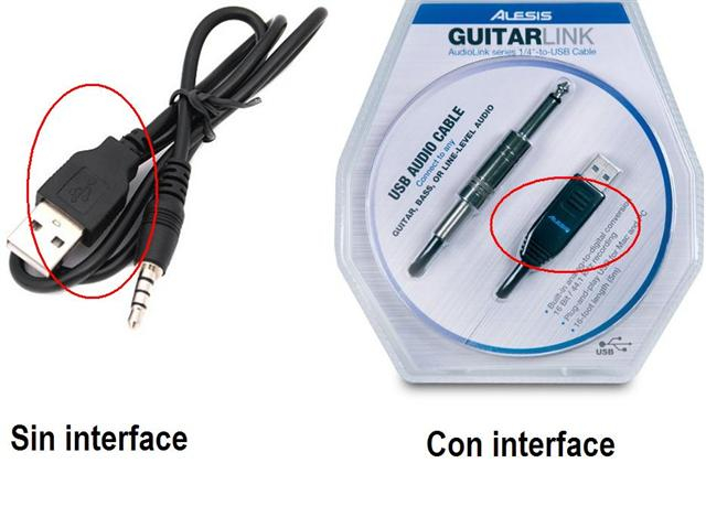

Otra cosa que ha llamado mi atención es que la imagen del cable muestra un cable simple y el conector también es sencillo. Es decir, que no hay señas de tener en ninguna parte del cable una interface de audio que transforme la señal análoga de audio en sonido digital.
Si te fijas en este otro cable que si es interface USB y detallas de cerca la parte del conector, verás una protuberancia o compartimento adicional y es allí donde se encuentra lo que se llama en si la interface, lo que hace la conversión de sonido a datos.
Aquí la comparación:
Es por todo lo anterior que he llegado a la conclusión de que lo que tienes entre manos, mi querido forero, no es una interface USB, sino un simple cable cargador de MP3 con posibilidad de transferencia de datos numéricos (archivos de PC como documentos, canciones, etc) más no un cable que permita transformar la señal analógica de tu guitarra a la señal digital que deseas obtener.
Espero haber sido de ayuda.

Vuelvo a añadir la comparación que no se porqué el foro no la dejo ver.
