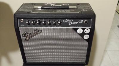

Como ultima compra del 2013 (el dia 30) compre un Fender Vibro Champ XD... este es mi primer amp valvular
llevo estos dos ultimos dias probandolo y seteandolo, la vdd suena muy bien y para usarlo en casa hasta va sobrado jajaja
solo dejo por aqui una pregunta... que tanto afecta a la vida de las valvulas el que el ampli no tenga boton de stand by... o que recomendaciones me dan para el cuidado tomando en cuenta esto
saludos y feliz año a todos!

Que yo sepa, los amplis de válvulas sin stand by es que no llevan válvula rectificadora, eso es bastante habitual. Por ejemplo los amplis pequeños, tipo Blackheart little giant, o algunas mas potentes como el fender blues junior o el peavey classic 30. Etc.
Precaución ninguna. Esperar un poquito (un par de minutos antes de abrir volumen y empezar a tocar), y luego apagar y se acabó. la vida de las válvulas no se va a perjudicar por eso, y su vida útil dependerá de otros factores ( horas de uso, resistencia de la propia válvula, etc.). Es importante no mover el equipo después de tocar un rato, pero también en los que tienen stand by, ya que las válvulas calientes, en caso de vibración o golpe brusco, pueden romper el filamento. Por lo demas ningun problema.

hola eduardo, creo que estas algo confundido con lo de la rectificadora, pues a mi modo de ver no tiene nada que ver que rectifiques la corriente con valvula o con puente de diodos para que lleve o no standby.
el standby es un interruptor que corta la alta tension hacia las valvulas. de tal forma que a las valvulas solo le llegan los 6,3 v de los filamentos para que estas se calienten y sufran menos cuando le quitamos el standby y le llega la alta tension.
la teoria dice que si llevas standby mejor. pero vamos yo tampoco me preocuparia en exceso
yo tengo un viejo sinmarc de 50 w de 1970 , que no trae standby. y despues de muchos años me he animado a montarle un standby. y nunca he notado un exceso de fatiga en las valvulas. un saludo
