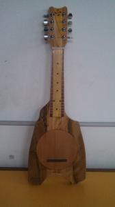

Bueno hace rato que he comenzado con el tema este de hacer cosas que suenen parecido a instrumentos llevo hechos un cuantos ukeleles (por su tamaño me resultaron un buen instrumento para comezar ... lugo arranque con una acustica tipo gibson l00 ...que salio..bueno..se deja tocar hace poco termine mi segunda acustica un poco más profesional ya y bueno..el post que pongo es de un ukelele tahitiano para un "cliente" que como buen descendiente de vascos solicitó que leponga unos lauburos como detalle..aclaro esto ya que como es un símbolo similar a una svástica no se asocie con la simbología de estas... arranco..
El uke taitiano o polinesico es un bicho que lleva 4 cuerdas dobles cuerpo maciso con un cono al medio sobre el que va el puente, planos...bien gracias....a base de fotos y de tomar prestadas medidas de uke tradicionales y de mandolinas armé un plano.. de cual una vez terminado el instrumento note que algunas mejoras habrá que hacerle en un futuro 2 uke... generalmentese encordan con hilo de pesca..aunqeu no lo recomiendo ya que en mi caso no resulto con un buen sustain...

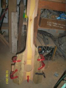

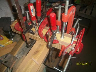

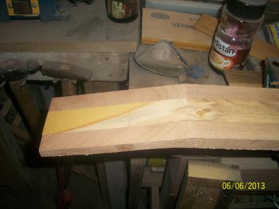

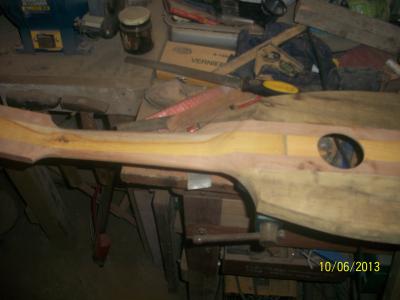

Bueno se ve que soy mejor hacendo cosas de madera que postenado...me maté poniendo una descripción a cada foto y no as las veo por ninguna lado.. buenos esta explicado el datalle de la costruccion... en primer lugar quiero aclarar que el detalle que tiene se llama lauburu (OJO! no son esvásticas http://es.wikipedia.org/wiki/Lauburu) No hay demasiado que explicar en las fotos se ve bastante bien... el diapasón esta encastrado por que los materiales del mastil (el cedro boliviano ) no es tan resistente como la mora al manoseo entonces se va a gastar antes por lo cual esa parte en el diapason es de ibirá pitá, además la mora amarilla del mastil tenia justo veta fea en la parte ás visible del instrumento por otra parte como va metido dentro del cuerpo...no se me ocurrio mejor forma para facilitar el calado de los trastes que en una pieza separada. Las maderas usadas son mora amarilla (a pedido de quien encargo este uke) cedro boliviano, laurel, ibir´a pita y cedro rojo canadiense (tapa del cono) Por problemas con la camara no pude documentar el proceso de lijado , pintado, colocaci´on de inlay ..estaba todo bien explicado en el detalla que le puse a cada foto... ja! saludos.

Ahh me olvide...no se escribi tanto que al final no salio lo importante si alguien se larga a hacer uno... calculen que el puente quede en el centro de la tapa del cono... (justo el que copie yo .... la tenía donde la puse) ya que se sacrifica mucho volumen de sonido puesta en otro lado.... auqneu en el que hice yo.... al medio sonaba mas fuerte pero el sonido no era tan claro.. asi que scrifiqué sonoridad en por de fidelidad.
