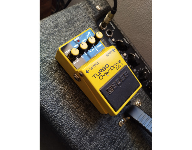

Tengo un OD2 de, más o menos el 97, sabéis porqué si lo conecto directamente al ampli, con alimentación, apenas se enciemnde el led y si lo pongo en línea con más pedales, con la misma alimentación, luce como si fuera nuevo?
Creéis que merece la pena q un pedal como éste me lo repase un especialista? Mejoraría algo?

Es por la alimentación antigua de Boss..ACA...si lo pones con un trafo para el solo..necesita 12 volts..pero si lo pones en una fuente de nueve en una Daisy chain y detrás de alguno..funciona perfectamente..es así el pedal..funciona correctamente si te hace eso..si le metes una fuente solo para el de nueve el led le falta fuerza y suena peor también..poco pero se nota en el sonido..pero si lo metes en una Daisy chain o fuente múltiple detrás de algún otro pedal entonces va dexmaravilla..yo también lo tengo..es una peculiaridad no solo de este si no de todos los Boss antiguos...saludos y a disfrutar ese buen overdrive q tienes..
victron 2112
por el 02/05/2021
También hay algún hilo en este foro para cambiando poca cosa de la placa dejarlo a alimentación de nueve normal..por si te animas .
