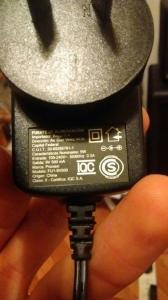

Tengo una fuente Nodriza que no me dio resultado, contacté a Daniel Damico (fabricante) y me recomendó comprarle una fuente aparte y me sigue pasando lo mismo: El pedal funciona perfecto los primeros 10 minutos pero después tiene una importante caída de volúmen (y algo de tono también).
La fuente que compré la adjunto en la foto.
Qué puedo hacer? El fabricante me dice por el nro de serie que el pedal salió de fábrica funcionando perfectamente, pero parece que no estoy alimentándolo como se debe.

Según las especificaciones del fabricante del pedal la alimentación se realizará con el negativo al centro (bastante común en el mundo de los pedales), sin embargo, la fuente de alimentación de la foto tiene el positivo al centro.
Que algun experto lo confirme, pero desde mi punto de vista la fuente no cumple las especificaciones que te pide el fabricante del pedal.
La polaridad está invertida.

La fuente tiene la posibilidad de invertir la polaridad dandole vuelta la ficha de la punta. Si el positivo está al centro el pedal directamente no prende.
Ah, ok, como vi la foto con la impresión de la polaridad, pensé que podría venir por ahí el asunto.
