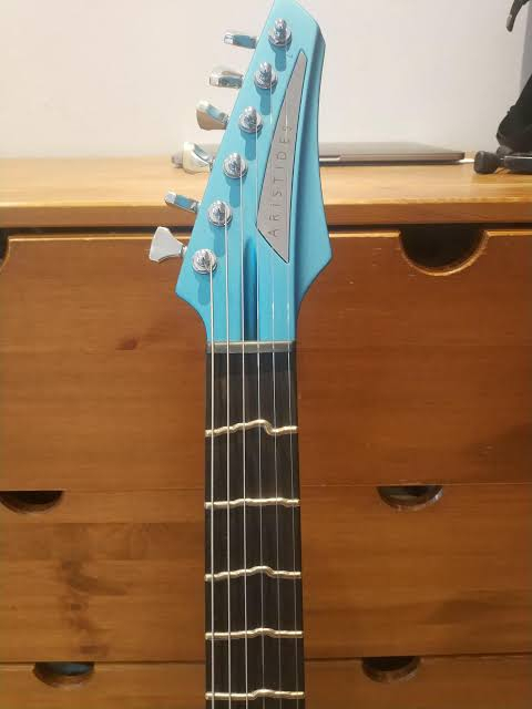

Es muy probable que estés padeciendo o de una vibración por simpatía (si sólo tocas una cuerda en ese momento en que notes la vibración), o bien una disonancia por el propio diseño de la guitarra y el acomodo de los trastes.
Para ésto último hay guitarras con trastes compensados...
No sería la solución, pero de esta forma puedes entender la imperfección de un instrumento con trastes.
