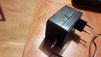

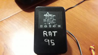

deshollinador
por el 13/09/2019
Este es el amigo.

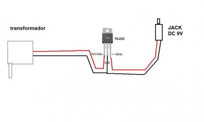

Tonyguitar
por el 13/09/2019
no pierdes mucho la verdad, es un transformador barato, se puede arreglar, yo lo hago en un pispas, pero claro es facil pero hay que estar metido en el rollo, si le colocas un 7809 lo tienes solucionado:
index.php?controller=forum&action=view_attachment&attachment_id=62143
es muy facil, cortas el cable y lo conectarias de la siguiente forma, el positivo de la fuente a la entrada, el negativo a GND y la salida del positivo que va a la clavija a la salida.
algo asi:
index.php?controller=forum&action=view_attachment&attachment_id=128751
¿facil verdad? y lo mejor es que es super barato.
