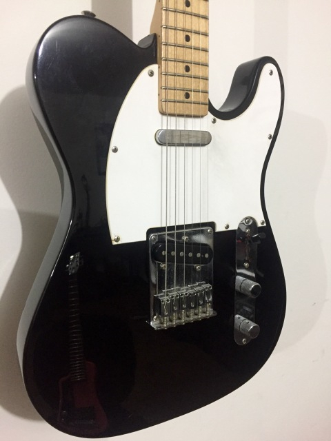

Hola compañeros del foro! He sido un lector de este gran foro por años, y luego de mucho leer me he decidido a emprender mi propio proyecto. Soy un amante de las telecaster, y hace tiempo que me ha antojado hacer una franken-esquire, pues espero experimentar un poco con los pickups en esta, así como para usarla para aprender un par de oficios de la reparación guitarristica
(Ahora ando construyendo una tele de 24 trastes, puente de dos puntos y brazo de walnut también, pero eso en otro hilo)
No tenía mucho presupuesto, y me la había pasado por todo internetr buscando un desbarate de tele en menos de 120 dólares. Hace una semana me armé de ganas y me fui por mi ciudad, un montón de prenderías y tiendas de instrumentos con horribles clones chinos...
¡BAAAAM!
ADIVINAN LA MARCA?? :va_a_ser_que_no: :guitarrista: :D
UNA HERMOSA.... :palmas2: :palmas2: :palmas2:

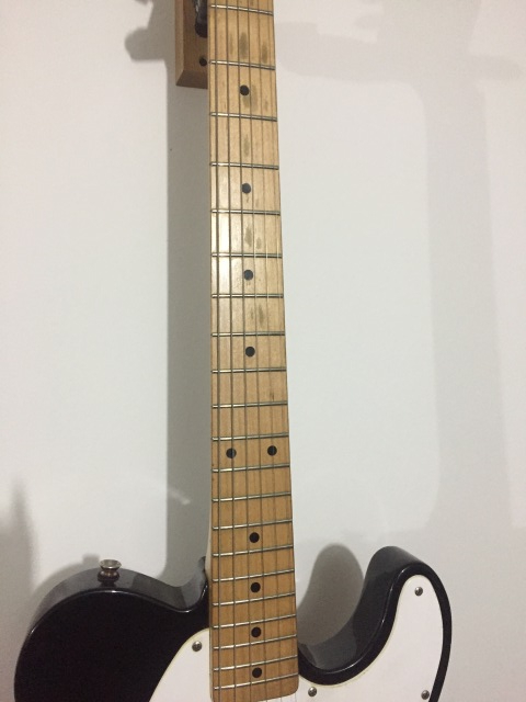

En el momento que la agarre por el brazo, supe que era especial, y se veía que tenía ya sus años y el precio estaba de maravilla, fue perfecta! :santa2: :santa2:

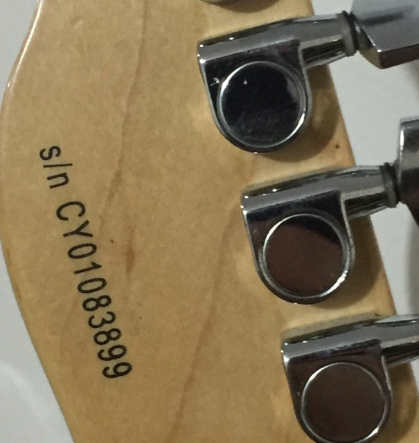

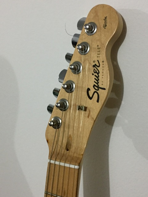

Tengo entendido que los seriales CY son para guitarras Taiwanesas o Chinas, sin embargo, al llegar a casa y destaparla...

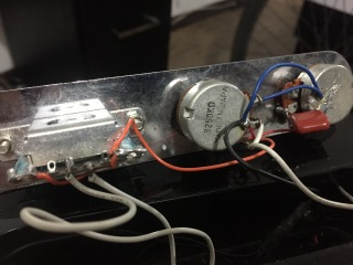

Elelctronica CTS hecha en japón. La conecté y estaba callada de muerte, nada de ruido. Creen ustedes que sea alguna serie que viniera con mejor electronica? O solo estoy demasiado suertudo ultimamente? :palmas2: :palmas2: :palmas2: :palmas2:

Dejenme mostrarles...
Tengo pensado utilizar un pickup Fat bottom Guitarfetish que me ha re embobinado mi amigo de Guitarras Maratea (https://www.guitarrasmaratea.com/) para que quede midiendo 8.6k, y combinar el neck y el bridge de la tele, haciendolos re embobinar en un solo humbucker, para debajo del pickguard.
Esto de tener un pickup debajo del pickguard no da ningún sonido especial, pero a que se ve chulo :santo: :mrgreen: :bailando:

P.D.: Los potes CTS no vienen grabados sobre el metal de la carcaza ?
