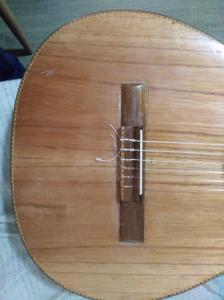

¿Está torcido el puente?
Rafael Chacón
por el 09/07/2019
Hola, que tal todos? Hace un tiempo me llegó una vieja guitarra que había estado varios años sin uso y guardada en un barco de un familiar. Cuando la encontré estaba en malas condiciones así que la lleve a un luthier en mi ciudad que le arregló varias cosas. El puente se había despegado y las personas que estaban en el barco habían usado un material bastante malo para la guitarra (creo que acero líquido). Al final el luthier pudo arreglarlo y desde hace poco tengo la guitarra, está un poco maltratada pero funciona bien, se desafina un poco, pero creo que puede ser por el clavijero que no se lo cambiaron.
Hace poco se lo mostré a un familiar y me dijo que el puente se veía torcido, yo lo veo normal, pero quería comprobar si esta torcido y si esto afecta a la guitarra. Muchas gracias de antemano

Pues yo si lo veo torcido, compañero. :ups: y bastante.
El quintaje se ve directamente afectado por la distancia del hueso que se apoya en el puente, aunque si quinta bien... :no_lo_se:
De todas formas deberías hablar con el luthier al que mandaste a arreglar la guitarra y llamarle la atención, porque no debería estar como está ese puente EN NINGÚN CASO.

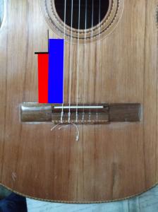

Rafa intento de luthier
por el 10/07/2019
Haciendo una pequeña edición a lo cutre con un editor de teléfono pues si se nota que está torcido (la L la puse para representar los 90º)
Puedes agarrar un compás y verlo tú mismo oara asegurarte, porque puede que por la forma en que se saca la foto el ángulo de la cuerda con respecto al puente puede ser engañoso.
ximo24
por el 10/07/2019
"Rafael Constanzo Vicens" escribió:
Pues yo si lo veo torcido, compañero. y bastante.
Precisamente por eso, se suele compensar para que quinte bien en guitarras españolas y en acústicas o bien torciendo el puente unos mm o colocando la cejuela torcida.
Rafael Chacón
por el 11/07/2019
Hablé con él y me dijo que lo pegó en la posición original y que si no estaba desentonada la guitarra no debería haber problema.
Rafael Chacón
por el 11/07/2019
Entonces tu dices que no tiene ningún problema la guitarra?

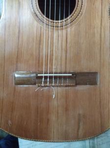

estratocastor
por el 11/07/2019
Búscate un trozo largo de aluminio o similar que esté recto a modo de regla, del tamaño del mástil y hasta el puente, pégalo al borde del mástil y verifica que la cuerda de al lado de la "regla" esté paralela hasta abajo. Si está torcido verás que la cuerda abajo separa más o menos.
-rich-
por el 11/07/2019
Es lo más correcto. Si está bien quintada, suena bien y se toca bien, no hay para que darle más vueltas... Esa guitarra necesita ser tocada.
ximo24
por el 12/07/2019
Por tener el puente torcido, no.
Rafael Chacón
por el 14/07/2019
jajajaja eso haré entonces, muchas gracias!
