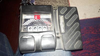

migfred
por el 16/08/2017
Hola tengo un problema en mi pedal digitech RP 90 al conectarlo me aparece solo el número 8 y todos los Led encendidos. Algunos dicen que apretando Store por una cantidad de segundos se debería reiniciar el pedal pero aquello no me da solución. Tampoco me ha dado solución al apretar los botones de disparo al mismo tiempo.
Espero que me ayuden con esto ya que tengo el pedal tirado sin poder ocuparlo. Gracias.
