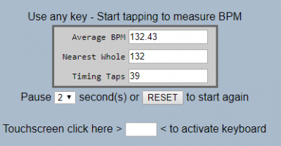

#2 https://www.youtube.com/watch?v=pSV7zULnprk Aqui por ejemplo, No se si el problema sea mi oido o que estoy escuchando mal la percusion, pero el tema no lo siento a 132bpm sino algo mas rapido a unos 150 mas o menos

#5 He probado a encajar el tempo que comentas y parece que estás midiendo alguna figura distinta, es decir por un compás estás midiendo más de 4 pulsos, o no estás empezando al principio de cada compás de cada vez. Si dividimos 132 entre 150 nos da una relación de 0,83 que equivale a la duración de dos corcheas atresilladas pero una con puntillo... Quizá vayan por ahí los tiros. De todas formas tú para medir el tempo en ese vídeo por ejemplo toma por referencia bombo y caja de la batería, que marcan el comienzo del pulso clarísimamente. También puedes probar a "cantar" grupos de tres (UN dos tres, UN dos tres...) y donde caiga tu uno, si estás subdividiendo bien, será el comienzo del compás.

#6 He probado a encajar el tempo como dices y parece que si cae en el segundo golpe de la bateria (que me supongo es donde se completa la negra), si es asi entonces no tengo ni idea de como no me he dado cuenta antes...

#7 Exacto, el ritmo más básico en un shuffle sería un hihat o ride marcando el shuffle con los dos golpes (negra atresillada + corchea atres.), bombo en el uno y en el tres y caja en el dos y en el cuatro. Por tanto centrándote en cualquiera de las referencias no deberías tener problema en encontrar el comienzo de cada pulso.
