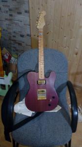

Por fin he terminado el proyecto que empecé hace ya ¡seis meses! Mi primera guitarra.
Me decidí por hacer una réplica de la Fender Telecaster Deluxe del 72; una Tele con humbuckers.

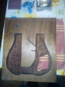

Casi estuve a punto de abandonar el proyecto, pero entonces alguien me dio la idea. ¿Por qué no vaciar el bloque de madera tipo “chambered”, y ponerle una tapa armónica encima?... La idea cobró peso, dado que me encanta la Gretsch Duo Jet.
¡Manos a la obra, pues!
Formón y martillo, y vaciado, dejando un bloque en medio del centro. También hice el vaciado para colocar la electrónica.

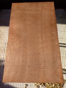

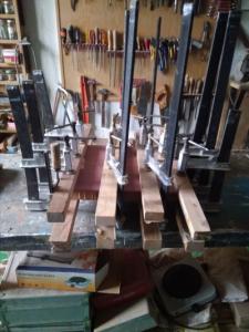

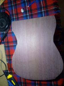

Compré en Madinter las tapas, de madera de amaranto, una madera dura y de buena sonoridad, 7 cms de grosor; eso ya hacían los 4 cms de grosor que como mínimo debería tener una Telecaster.

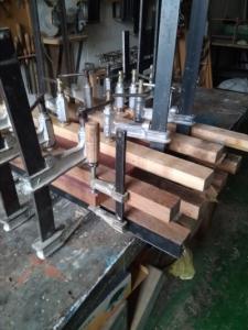

Una vez acabado la parte trasera/lateral de lo que sería el cuerpo, encolar, Titebond.

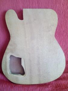

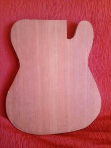

Ya tenía mi “cajita” acabada. Después de aplicarle una plantilla que hice en DM, a cortar. Lo hice con una caladora manual corriente, con mucho cuidado.

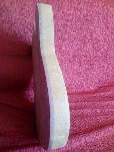

Hice el cuerpo un poco más grande que el de la Tele normal, por aquello de compensar el menor grosor (y por miedo a meterme demasiado adentro y fastidiarlo todo)
Después de esto, ¡a escofinar y lijar! Hice buenos músculos con eso.

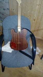

De vuelta al cuerpo de la Tele (que la he bautizado como TeleMRC), hacerle el cajonado donde iba a ir el mástil. Hacer los diferentes orificios para el puente, vaciado para las pastillas (no atravesé el cuerpo, menos mal, casi…).

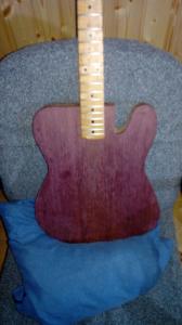

El acabado del cuerpo, al aceite. Aceite linaza y cera natural, precioso acabado, la madera transpira. El color de la madera, como es, nada de tintes. El color morado del amaranto, precioso.
Hacer la electrónica; pastillas SH1 (Burny) muy buenas, conexiones, etc. y… bueno, esta es, así ha quedado. Suena genial, sin duda, me recuerda a la Gretsch Duo Jet con humbuckers.

#9 El sonido en la línea de la Gretsch Duo Jet con humbuckers, pero con el toque Fender, por el atornillado.
