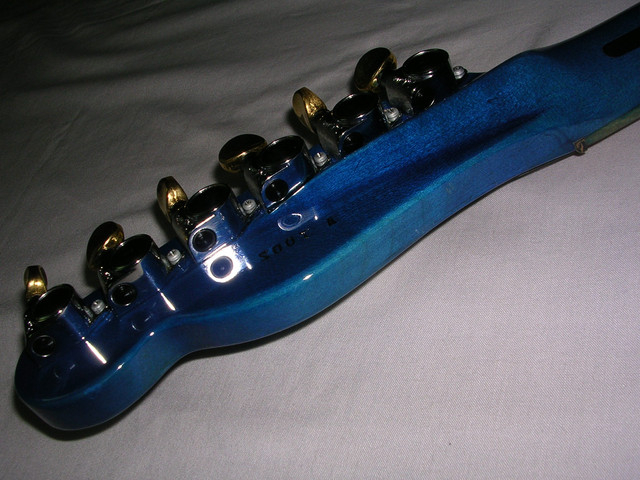

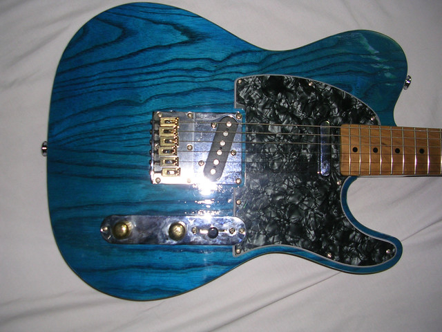

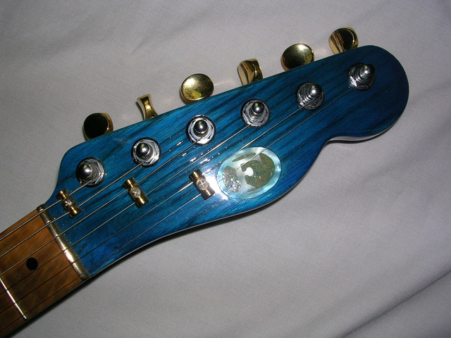

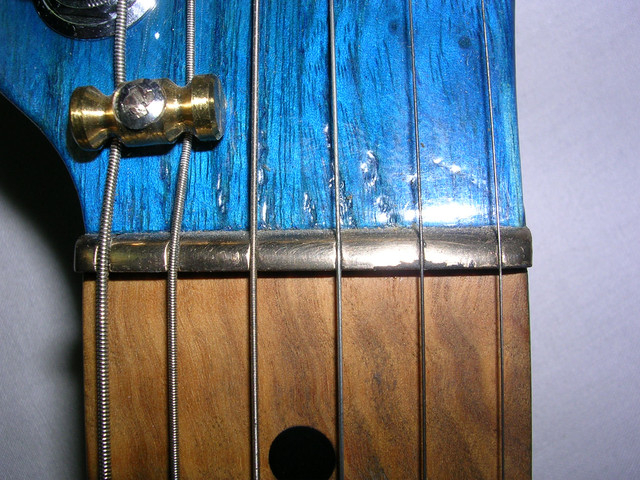

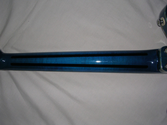

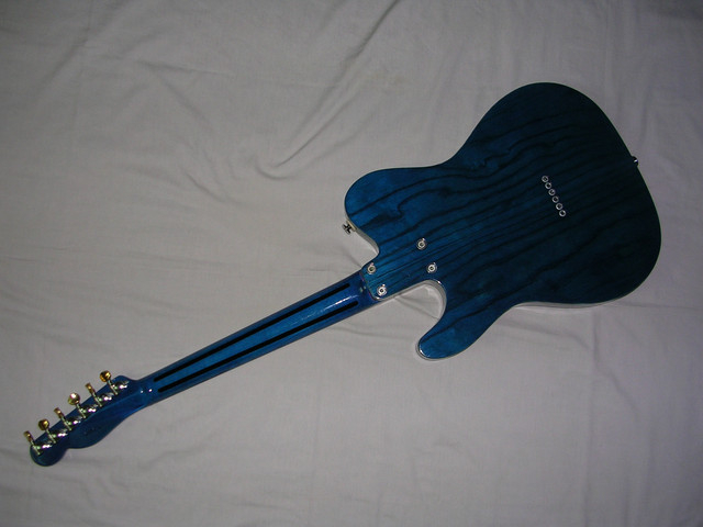

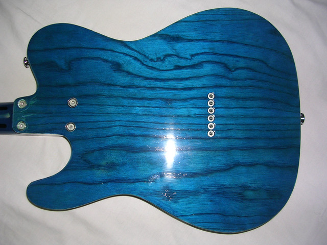

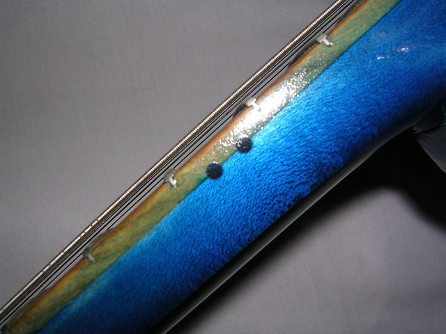

Pues bueno soy nuevo en este foro y os quería enseñar la "Teleca" que construí hace ya algún tiempo, no es nada del otro mundo pero bueno cuando haces una cosa de estas con tus manos parece que es la hostia.
La madera utilizada para esta "chica" : dos piezas de Fresno Americano, Arce Duro para el mástil con refuerzos de Ébano y diapasón de Olivo.

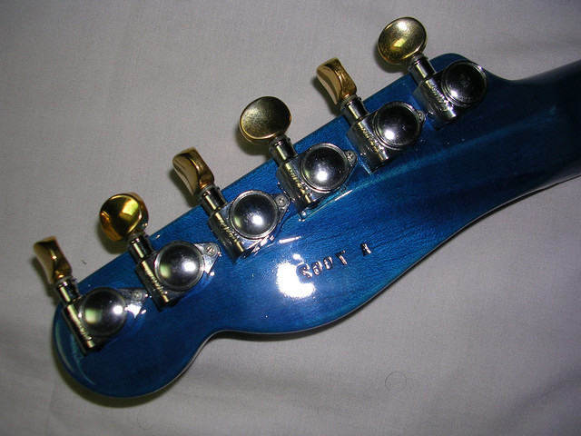

La pala la hice inclinada (como se puede ver) cejilla de bronce, tiro de 24"4/6 (Gibson), pastillas genéricas Boston (Jocker Audio) hardwere genérico, clavijero Schaller (ahí si que me gasté algo más).
Sonido; bueno "pastis" de bobinado sencillo encordado a través del cuerpo, chasis en general como una Telecaster pues sonido tirando a Telecaster.

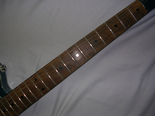

Ergonomía, mástil redondito con un radio cerrado de 7'25" agradable para tocar ritmos, trastes pequeños, 4kg. un poco pesada.
En fin, una de las primeras que hice.
